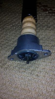

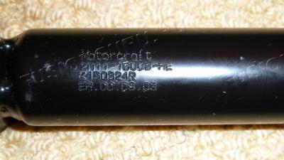

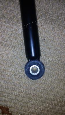

#271 Сообщение sedric » 26 дек 2015, 12:06
Борис2114 писал(а):брал 1768532
Угу, тоже недавно "брал".
Вот такие там букво-цифры . Поиск, что за производитель за ними скрывается, результатов не дал.
В каникулы наверное поставлю. Удобно, что стойка в сборе, надо отвернуть и завернуть по три винтика на каждую сторону.
