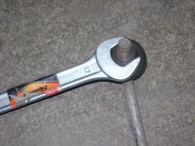

Dimian писал(а):многие отпиливают болгаркой но не очень удобно (если нет на штоке отверстия под шестигранник,
Если нет в торце пальца отверстия "под шестигранник", то значит на самом пальце есть две лыски под рожковый на 17.

За снятие косточки без болгарки:
