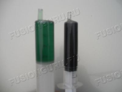

Если я здесь пишу - значит у мня та-же проблема - завыл насос. Начну с самого начала. Фьюжик (2006 год, пробег 155 тыс., с кондером) приобрел недавно - еще и месяца нет. До него у меня были автомобили только отечественного производства. Перед тем, как я его взял, у авто была произведена замена насоса - сказали что немного подтекал. Когда я её забирал, мне впридачу еще отдали остаток жидкости в ГУР. Накатал я еще немного - всего 1200 км и недавно услышал какой-то гул под капотом. Видео:
Сразу подумал на насос. В бачке масла оказалось меньше минимума примерно на сантиметр. Сразу же долил.

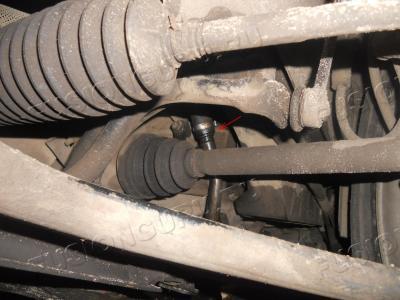

Стал искать место утечки - оказалось соединение металлической трубки с резиновой под правым лонжероном. На фото видно:
И как поменялся цвет жидкости (слева чистая)):
А теперь вопросы: как вы думаете, можно ли в месте соединения поставить обыкновенный затяжной хомут? И может ли в этом месте подсасывать воздух? (как я правильно понимаю - по этой трубке насос засасывает жидкость из бачка?). И еще - где то выше в постах читал, что жидкость нельзя доливать - только менять целиком. Правда ли это?
Что посоветуете делать? Заранее всем благодарен.

По видео всё в порядке в крайних положениях звук у всех усиливается. Хомутик естественно можно заменить. Жидкость интересного цвета... Если жидкость залита таже можно смело доливать.

По поводу гула - лично я ничего плохо не услышал. У меня так же гудит. На ходу работает совсем тихо. Стоя гудит, потому что тяжело крутить стоящие колеса. В крайние положения очень аккуратно, может выдавить сальники рейки или еще где-нибудь потечь.
Что у вас там залито - остается гадать. Либо смешали красное с зеленым масло, либо у вас там чему-то плохо. Меняйте масло полностью.
На фото шланг не системы ГУР. Также у вас много чего другого мокрого. Вот посмотреть бы общий план днища, отдельно рейки, сальников приводов. Где-то еще должно течь.

Просто поначалу такого гула не было. Был конечно ооочень тихий. Но мне сказали - т.к насос новый - будет понемногу гудеть, потом притрется. Но гул сталусиливаться. А залито то, что на фотке слева - это точно. И вот во что она превратилась - на фотке справа в шприце. Утверждаю потому, что ремонт делал родственник - врать не будет. И почему шланг не системы ГУР??? Он как раз одним концом входит в штуцер насоса, а другим в боковое отверстие бачка. Я ж специально рукой вел вдоль всего шланга.
