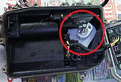

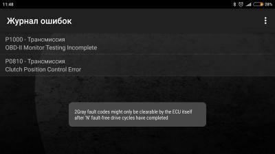

В конце августа 2017 вылетела ошибка Р0810 (контрольное значение положения сцепления).
Ну и конечно, эвакуатор и в ремонт.
Причина: пластиковый датчик положения сцепления в ИУСе зашаркан (износ).
Заменили. Ездил без проблем 2,5 месяца.
