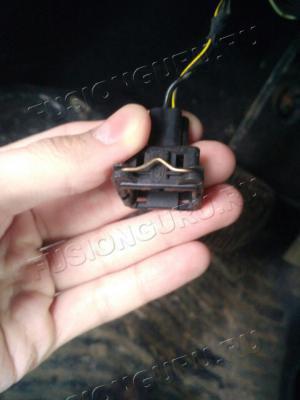

- Сообщения: 7017
Re: Нет ползущего режима
Разъем на датчик педали сцепления.
Проводка у машин стандартная, даже если чего-то нет, например педали.
- Сообщения: 42234
Не все стандартно. Совсем не все
