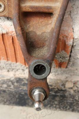

Как это уже выяснено заедает рычаг на кпп из-за засорения втулок на которых он держится.
Похоже грязь попадает со стороны кпп.
На фото видны потеки. Этим путем вода и грязь может попасть на ось и далее на втулки.

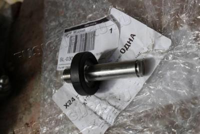

у них есть полезная деталька 1089920 (фото)

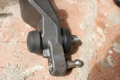

в сборе рычаг выглядит так:
встает эта резинка немного корявенько, но по моему она хорошо защитит ось от грязи.
