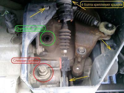

Мужчины, замучился я уже с силой передачи переключать.
Уже в течении 2,5 лет мучаюсь с тяжелым переключением передач. Несколько раз чистил противовес, "пшыкал на тросики и т.д., но если это и помогало, то не на долго. Особенность этого "тяжелого переключения", что иногда на нейтралке ручка КПП встает колом где-то между 1 и 3 передачей. Т.е. влево вправо сделать движение ручкой КПП достаточно тяжело, а пройти середину - так вообще ужас (как будто что-то не дает). Причем если включить какую-то передачу, а потом поводить влево-вправо, то вроде ничего становится. Вчера добровольно-принудительно взял с собой жену на тест того, что же именно не работает в КПП, вот результат:
За крышкой, где находится противовес два троса. Верхний крепится к противовесу, нижний к штоку кпп. Отсоединил нижний трос (тот, что к штоку идет) - сразу стало легко все втыкать. Противовес ходит легко и плавно, никаким образом не препятствует переключению. Значит не он. Не соединяя трос со штоком попросил жену поводить вдоль нейтралки влево-вправо - легко. Подсоединяю к штоку - упирается посередине нейтралки. Снял трос, попробовал рукой шток вверх-вниз поводить - ровно в центре его движения что-то не дает ему легко ходить. При этом ручка кпп двигается в салоне.
Отсюда вопрос - это что-то в коробке или это что-то с кулисой все-таки?

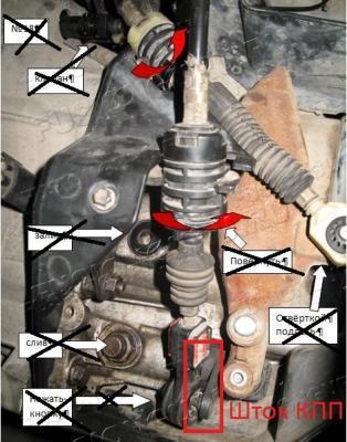

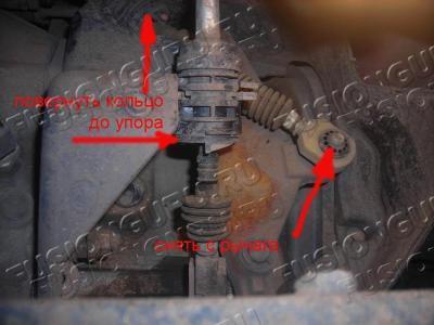

Итак, наглядно пытаюсь уточнить, так сказать для себя (взял фото из статьи сайта):
Тот трос, что подписан как "снять с рычага" остался на месте, его не снимал. Второй трос не совсем видно на фото, но какое есть)) Вот тот шток, к которому этот не совсем видимый трос крепится я и дрыгал при снятом тросе вверх/вниз. И жена сказала, что ручка КПП двигалась влево/вправо в этот момент. И именно этот шток где-то посередке подклинивает что-ли...

Ну да, с тросами разобрались. "Не совсем видимый" трос как раз вращает шток по оси (шток двигается вверх/вниз). Трос приводится в движение дерганьем ручки влево/вправо. Если дергать шток вверх/вниз при снятом "не совсем видимом" тросе, ручка в салоне ну никак не должна двигаться. Что не состыкуется с твоими данными.
Тогда для проверки еще один вопрос. Что ты называешь "штоком"? Это железка, которая торчит из коробки? Или наконечник троса?
Вообще, шток селектора выбора передач (или просто шток) - это железяка, которая торчит из коробки. Может двигаться в двух направлениях - вращаться по оси и двигаться по оси (входить и выходить). Фиксируется в шести положениях (как раз количество передач - 5 передних и 1 задняя). Например: вверх и задвинут, либо вниз и задвинут, либо просто выдвинут. Движение по оси (входит/выходи) фиксирует шток, а движение вверх/вниз (вращение) свободно. Нейтраль как раз проверяется вращением штока (движением ручки влево/вправо).

Штоком я называю железяку, торчащую из коробки. Значит об одном говорим. Движение влево/вправо у него есть, видимо не обратил внимания, что он двигается при включении передач. Странно, или жена врет, что вряд ли, или я не правильно ее понимаю, что тоже вряд ли, или все таки он, рычаг, как то двигается влево вправо на нейтрали если дергать этот шток вверх/вниз... И вот именно движение пальцами этого штока вверх/вниз и дается не легко.... Ну не может же быть, что только у меня это шток двигает ручку КПП в салоне.....

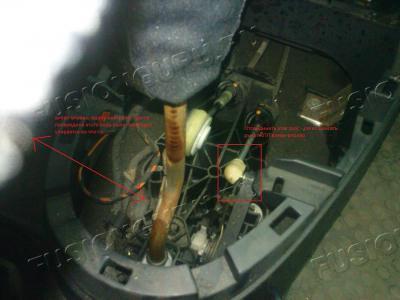

Пока ехал домой на обед - разобрал тунель))
Как приехал, решил немного поэксперементировать. Подергал влево-вправо рычаг - он упирается как будто в центре движения. Отсоединил трос, который ближе к ручнику - стало легко двигать. Получается, что это не кулиса? И не трос, если при отсоединении от штока КПП рычаг также свободно двигается. Получается что что-то с самим штоком? Что с ним может быть?

Видно я как то криво мысли излагаю. Плюс жена пришла, кое-что выяснилось. Итак:
При движении рычага КПП в салоне влево вправо (вдоль нейтрали) рычаг КПП застревает как раз в промежутке между 1-ой и 3-ей, а дальше его приходится с силой проталкивать. Ниже на картинках я описал что я имею ввиду под словами шток, влево-вправо и т.д.
С тросом лопухнулся, по памяти писал, до этого только раз увидев устройство кулисы под тонелем. На картинке обвел трос, после отсоединения которого рычаг КПП ходит свободно влево-вправо.
Если отсоединить трос от штока и этот шток двигать вверх-вниз, то этот самый шток ходит не свободно, а с заминкой где-то посередине. Вот такие дела...

P.s.: Трос, который на первой моей фотке не обведен красным - он как снимается? Также как и обведенный красным квадратом? Или он как-то разбирается?
Кстати говоря - сальник штока КПП у меня сопливит, я как раз его поменяю на этих выходных. Навряд ли поможет конечно, но вдруг. Ну и тросы попробую по-отсоединять в разной последовательности, вдруг какая еще идея придет.
Вот это не очень понял... Что есть фиксатор выбора передач? Тот болт под торекс, который откручивают, чтобы заливать масло? Который повыше, он? Он даже на что-то влиять может ?viktop973 писал(а):Если менял масло и выворачивал фиксатор выбора и включения передач, его используют когда сливают масло с коробки.

Фиксатор, это заглушка, которая находится под Торксом, на которой зачеркнутая надпись "слив".SlavonPetrovich писал(а):Что есть фиксатор выбора передач? Тот болт под торекс, который откручивают, чтобы заливать масло? Который повыше, он? Он даже на что-то влиять может ?
Оба троса снимаются одинаково. Не нужно снимать их по очереди. Сними сразу два и дергай шток.

Это оказывается фиксатор... А можешь открыть секрет - что и как он фиксирует? Я думал, что это просто пробка сливная....Mettler писал(а):Фиксатор, это заглушка, которая находится под Торксом, на которой зачеркнутая надпись "слив".
На всякий - фиксатор, это то, что на картинке называется "сливная пробка"?

Да, именно так.SlavonPetrovich писал(а):На всякий - фиксатор, это то, что на картинке называется "сливная пробка"?
Не открою, сам не знаю. Если честно, не разбирался с этим вопросом.SlavonPetrovich писал(а):А можешь открыть секрет - что и как он фиксирует? Я думал, что это просто пробка сливная....
