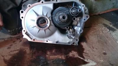

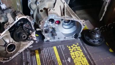

Единственный вопрос как менять масло?
По моем мнению правильная замена масла выглядит так.
Сами можете оценить уровень мытой детали и немытой.

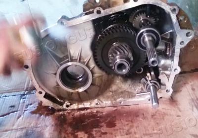

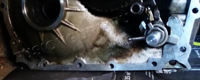

Очень опечалил уровень не сливаемого масла из коробки, то есть если коробку снять после слива масла с автомобиля и наклонить, выльется еще больше половины литра.
По картинке хорошо видно, что вся гадость скопилась внизу, аккурат где сам механизм включения передачь
Также интересен рабочий уровень масла.
Который еле достает до вторичного вала, вторичный вал кстате как и положено имеет хорошие широкие маслоканалы на каждую шестерню.
Пятая
Вообще коробка, привет 70-ые, это 4 ступка с прямозубой задней, доработанная удлинением валов и наростом слева коробки (который обозвали картер пятой передачи).
Это можно сказать коробка от ВАЗ, все абсолютно тоже самое, только подгонка и точность шестерен высокая, поэтому не воет.
Подгонка пар шестерен дейтсвительно после ВАЗов приятная.
Сколько заливать?
Владелец иномарки скажет заливай по горлышко пробки на стоячей горизонтально.
Владелец ВАЗа задумается надо ли задирать морду
Потому что смазка пятой на ваз коробках оставляет желать лучшего.
Тут тоже не впечатлило.
Сами посудите вот уровень.
Вот маслоканалы.
Как-то маловата масла. Захотелось мне немного повыше налить.
Кароче Санатый задрал в морду ввысь и залил почти 3 литра масла (на свой страх и риск конечно)
Не, ну а чё

Добавлено спустя 13 минут 12 секунд:

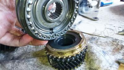

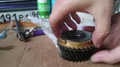

Сразу за синхроны.
Все синхроны это латунные кольца с тремя зацепами.
GL5 не лить!!!
По запасу мощи:
1. Ну и классика после 125 сил, вылетает палец дифа (разбивает корпус коробки), ну это классика всем известно от фокусоводов 1,8литровых.
Пальцы продают усиленные на фокус клубе, народные мастера вытачивают. Либо ставят блокировку и проблема с пальцем отпадает, можно давать коробке больше мощи.
2. Синхроны трехзацепные я думаю после 170-180 лошадок начнет проворачивать.
Спорт синхронов (6 зацепных) тут нет, вообще на эту коробку деталья для тюнинга нет
То есть допустим меня передаточные числа не устраивают. Мотор ховно (жуткое кстате, на низах не едет) и допустим я расскачаю и захочу собрать: ну типо 7ряда, кто в теме вазов.
Дак вот никто не делает тюнячих щестерен вторичного вала на эту коробульку, попробуйте найти другие не заводские шестерни
Добавлено спустя 16 минут 39 секунд:

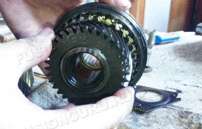

Кстате на фото вазовский вторичный вал
Я не заметил ни одного отличия от своего. Фьюжен просто 1 в 1 ваз )))))
Кому интересна анатомия включения передач
Добавлено спустя 5 минут 25 секунд:
