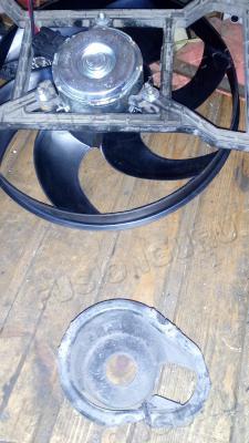

Насторожился. Включил сильнее обдув = запах стал ещё сильнее. Тут уже обратил внимание что t на ппнели больше 100 а карлсона давно не слышал. Тут же на аварийке отрулил к обочине. Открыл капот - бачок перегрет и под приличным давлением. Приоткрыл крышку спустить пары. Посмотрел на карлсон и увидел что пропеллер его снизу уже лежит на радиаторе. пошевелил.... всё понятно стало.
Карлсон заклинило и вместо вращения он грелся. Арматура из карбона выдержала а вот пропеллер из жёлтого пластика нет =расплавился= . Снял целиком с телевизора - там всего 4 защёлки. рассоединил разъём закинув его к АКБ. Положил всё в багажник. Долил тосола и поскольку машина остыла и пробка более-менее рассосалась доехал до дома.

зачем проверять напряжение когда сняв расплавленную крыльчатку я обжёгся о железный корпус моторчика.
Он и остыв не крутится - закис насмерть, сварился.
t на датчике была поболее наверное - в районе 110 но красную отсечку в 120 ещё не пересекла. Так что за движок я спокоен. Посмотрел моторчик на калину, 900р если места креплений подойдут и в арматуру штатную он вставится, попробую приколхозить питание с разъёма штатного и поездить до обретения штатного. (заказ-неделя) http://www.reformauto.ru/shop/index.php ... ID=1433221

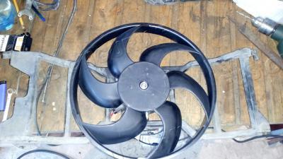

купил пока такой вот карлсон
http://tdavtopribor.ru/shop/UID_1188.html
и пластиковый кожух от чего-то. теперь пробую совместить со штатной арматурой.

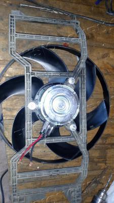

делаю переходник с эл.проводки FMC на ВАЗ.
разобрал сгоревший моторчик.
какой тут контакт земля а какой питание?
Выяснил что слева тут на картинке земля а питание справа.
Соединил детали. На калиновском движке оси болтов крепления отстоят дальше от центра на 17мм. Хорошо что они попадают на ребра штатной арматуры крепления карлсона. Выжег отверстия и посадил ровненько.
Засада вот в чём - радиусы корпусов моторчиков сильно разные. Калиновский не удастся посадить глубже, если не вырезать пластик ложа штатного моторчика. Я пока этого делать не хочу чтобы сохранить арматуру (мало ли что ещё).
А вот по высоте оба карлсона (уже с пропеллерами) вполне умещаются внутри арматуры. Сходил уже примерил на машине.
Закрепить штатным креплением из калиновского набора не получилось поэтому прихватил стяжками за рёбра арматуры. Получилось как-то так...
благодаря тому что основание корпуса нового легло чётко на контуры старого, пропеллер встал без перекосов.
Теперь осталось распаять концы в штатный разъём и можно пробовать всё в движении.
