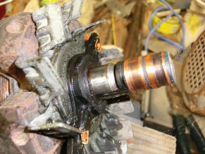

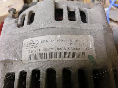

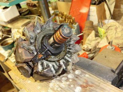

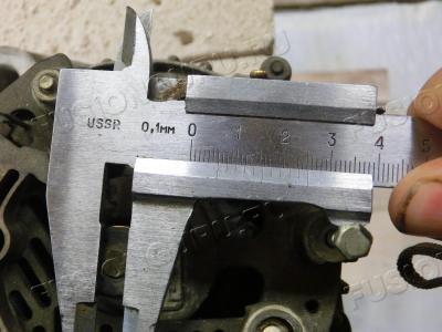

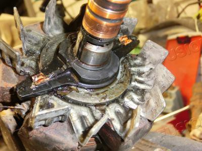

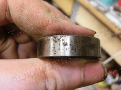

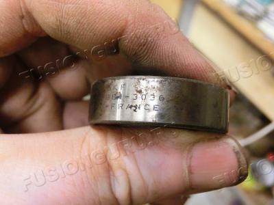

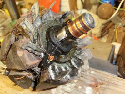

SHA134, фотки генератора
Это фокус, так что для фью не сильно актуально. Но сначала надо починить его. А потом займемся фьюжем
Опознаешь? Надо
Щетки или узел
2 подшипника
коллектор

#155 Сообщение *Casper* » 21 июн 2017, 00:32
От части похож, но у моего вон какие лопатки от коллектора
Или этот кусок пластика отдельно?

коллектор 138441
Щетки 140914 ,но по чесноку га***но щетки, пихал в стартер, за полтора года коллектор съели так, как за 30 лет Бошевские не смогли. Лучше вариантов нет, есть хуже.

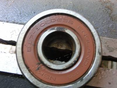

Щеткодержатель - верю только в Хуку. Проверено годами не только по генераторным делам. 130771. Ну и вариант "наживи себе гемор" Мобилитрон VR-F156.
По подшипникам - вариантов ведро. Передний 6303. Пусть будет НСК, нормально живут. 6303DDUC3E.
Задний 6003. По НСК 6003DDUCM, он же 6003DDUC3E, не знаю чем отличаются.
Ну и по переду и заду вариантов вагон. Если будешь смотреть аналоги, проверь (если в гугеле не забанен), что бы закрытые были. Частенько в аналоги сливается все, что по размерам похоже, попадаются открытые.

SHA134 писал(а):По НСК 6003DDUCM, он же 6003DDUC3E, не знаю чем отличаются.
Замена артикула производителем. Как пишет "существующий".
ЗЫ: NSK в русской раскладке ТЫЛ

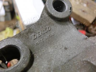

*Casper* писал(а):SHA134, фотки генератора
Ни разу не видел ДЕНСО производства не Японии. :o

саш писал(а):Ни разу не видел ДЕНСО производства не Японии.
Ну основана контора в Японии, а вот далее разрослась. Фиг бы только производство в Японии обеспечило всех, кто покупает их продукцию.
DENSO Corporation контролирует дочерние компании в Японии, Южной Корее, Китае, Тайване, Вьетнаме, Таиланде, Малайзии, Сингапуре, Индонезии, Филиппинах, США, Канаде, Мексике, Бразилии, Аргентине, Великобритании, Нидерландах, Германии, Италии, Испании, Португалии, Франции, Бельгии, Венгрии, Чехии, Польше, Швеции, России, Турции, Саудовской Аравии, ОАЭ, Индии, Марокко, ЮАР и Австралии.
Сообщения: 42212
Re: Опять генератор
#160 Сообщение *Casper* » 21 июн 2017, 11:28
Прикинь, а у меня он был в руках :o
