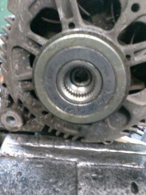

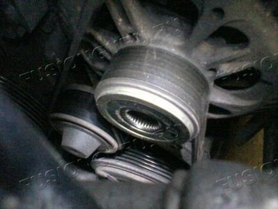

В общем попробовал открутить на месте (заранее извините за качество фото - фоткал ключом 10х12
не получилось, снял генератор (ну и морока я вам скажу.. кому интересно)
вот это чудо
Муфта оказалась вполне себе дееспособная, при всем моем усилии отвернуть ее в тисках ни чего не вышло, но и она в "не правильном направлении" при этом не провернулась. Дальше раз уж снял отвез электрикам в сервис, разобрали проверили щетки и контакты на валу (как там они правильно называются..) высыпалось приличное количество графитно-медной и прочей пыли из щеточного узла и все прикинули что высыпаться там ей особо было некуда, и скорее всего причина в ней и была, еще что то проверили на стенде, сказали "рабочий" езжай ставь. Теперь о печальном, приехал сегодня поставил, а лампочка так и горит, а напряжение так и 11.5 =(
Чует мое сердце попадос на бабло... и не маленькое похоже
Может в срочку запостить? до того как в сервис всю машину гнать?

вот это чудо

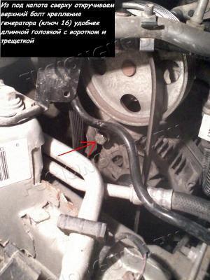

1. Нам понадобится : ключ-бита Т27 (TORX), Ключи рожковые/накидные 13 и 16, трубчатый 12х13, отвертка, желательно головки 16, 13, с воротком и трещоткой, переноска, подстелить под машину
2. Снимаем правую фару ( к сожалению сфоткать забыл но там ни чего сложного) 3 самореза Т27, и аккуратно вытягиваем на себя (отщелкнется пистон в крыле), вынимаем, отключаем штекер, убираем в багажник.
3. Трубчатым ключом на 13 выкручиваем гайку с плюсовой клеммы генератора (везде рекомендуют сначала отключить АКБ, но мне было лень возиться и потом настраивать магнитолу, по этому просто сразу заизолировал снятый провод) и снимаем пластмассовую клемму. (о ужас фото снова нет, блин дополню когда буду ставить)

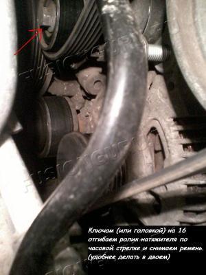

4. через проем снятой фары снимаем ремень вспомогательных агрегатов, оттянув ролик по часовой ключом или головкой на 16, у меня получилось сделать это одному но на много удобнее в двоем
5. из под капота же ключом на 16 выкручиваем верхний болт крепления генератора

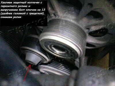

и снимаем паразитный ролик ключом на 13 ( у меня выкручивался хреново облил вдшкой)

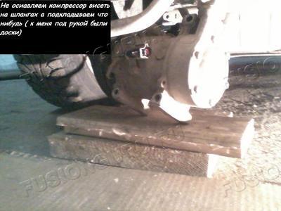

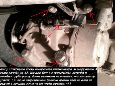

6. далее залезаем под машину снизу (спереди) домкрат не нужен везде дотянемся и так, отсоединяем клемму компрессора кондиционера и выкрутив четыре болта на 13 аккуратно снимаем его на какую нибудь подставку. (на фото болт №1 выкрутить до болта №2 иначе будут мешать патрубки)

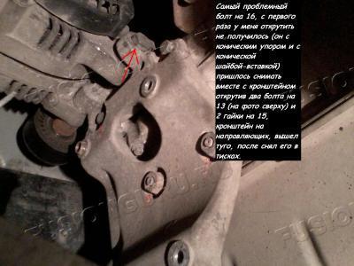

7. Выходим на финишную прямую и выкручиваем последний нижний болт крепления генератора (ключ на 16) болт хитрый с конусной направляющей (как колесный), а за ним конусная упорная шайба, когда я снимал в первый раз выкрутить его не смог, как не извращался, даже заварил ключ-головку (на первом фото) но пришлось снять весь кронштейн вместе с генератором и потом в тисках его отркутить
вот в общем то и все по снятию
