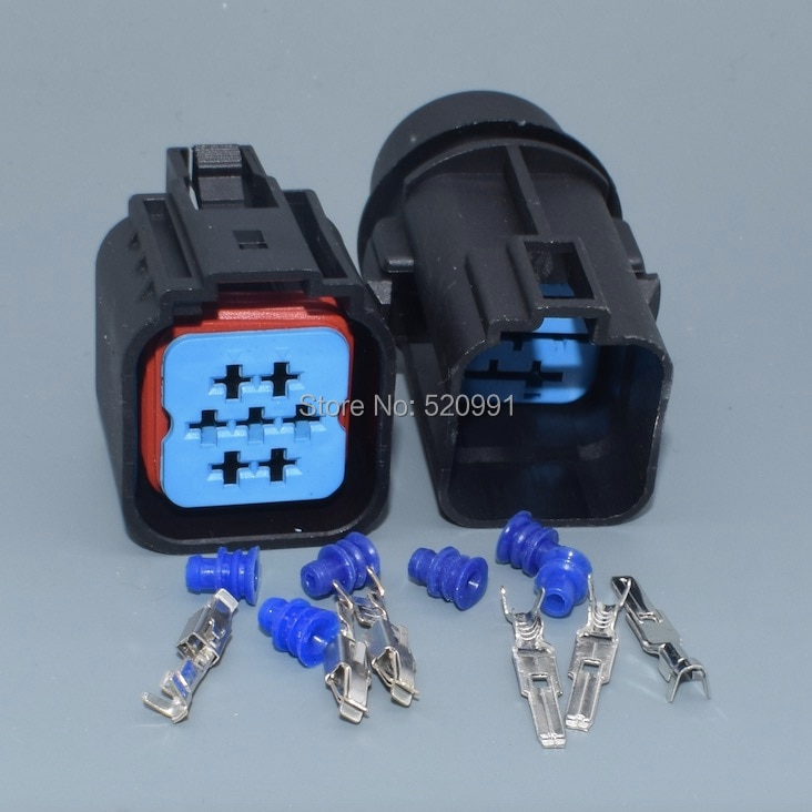

Мне в ходе недружественного воздействия сервисменов сломали фиксаторы на фишках. И порой разъем отключает потребителей..Поворотники и проч.
Новые разъемы мной куплены. Задача вынуть цивилизованно пины из гнезд дефектной детали и установить их в новую фишку.

дедавова, Глянь с лупой, где там усики. Со стороны втыкания в фару. В комповых разъемах и прочей слаботочке помогает либо скрепка, сложенная пополам, либо тонкостенная трубочка подходящего диаметра, если 4 усика. Для 2 усиков и маленького зазора экстрактор делается из скобки для строительного степплера.

Теоретически я подковался, но какой инструмент применить для отжатия этих фиксаторов не понимаю. В интернете их чёртова куча. Похоже там или 1 усик или два. Думал, что кто-то отщелкивал именно фордовские пины с нашей фишки. Не хочу повредить пины от неладного инструмента

А их не повредишь. Повредить можно только отгибая их обратно, чтоб вставить в новый разъем. Вот там уже надо аккуратно лезвием работать. На этапе снятия пина эти усики просто поджимаются оснасткой заподлицо к основному габариту разъема.

Инструмент прост как баобаб. Срезаешь два крайних зуба у вилки, выпрямляешь кривизну первородную и вот вам инструмент

Это какой-то монстр! :scare: Обычный инструмент для разъемов слаботочки - это согнутая по габариту пина скоба от степплера или скрепка, если есть зазор в диаметр ее проволоки.

Про монстра Вы маэстро правы. Но онвполне рабочий и если его чуток поправить, обточить он пойдет. Но пока суть да дело выяснил, что ремонт мой не пройдет, поскольку нужна мама-фишка (у меня только папа-фишка есть :( ). - Заказал на Али.
