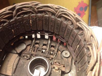

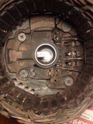

Снял, разобрал.*Casper* писал(а):Мало. Надо чтобы 14 было на холодном
и мне кажется, всё не так уж и хорошо)
Как всё почистить?
Проверил, как тут описано. всё ок. http://www.automnl.com/model/ford_fusion/317/

Щеткам амба похоже.
- Сообщения: 11334
Re: Что с машиной? Генератор? Электроника? помогите!!
Ну да, похоже. Ближняя к зрителю щетка сильно короче дальней, может и подвисает.
Syrok, ты сними щеточный узел, фигли на конгломераты грязи и коррозии показывать. Крышки фланцевые, будучи снятыми легко крацовкой очищаются, со статором чуть хлопотнее. Подшипники новые бери. Покаж кольца на якоре.

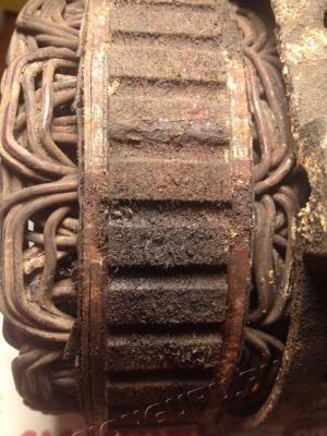

- Сообщения: 42234
Это чем ты ее так?

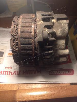

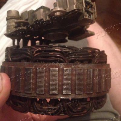

В том то и дело, что ни чем. изоляция сыпется во всех местах. перегрелся?? из-за убитых подшипников?
покупать бу? перегре
Буду задавать кучу глупых вопросов - учусь. Спасибо за понимание!
- Сообщения: 42234
Неужель подшипники могут так нагреть его?
Ток точно не утекал? Мост не пробит?
Кто ж его знает.)
Мост не проверял. вполне возможно что ток утекал.
Вообще генератор полетел, после того как на него налили антифриз.
- Сообщения: 42234
Хмм. Интересное примечание. Очень интересное.
перегруз. менять на новый.
