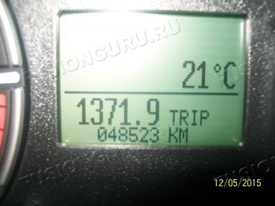

Здравствуйте.Подскажите пожалуйста.Купил FUSION 1.4 2009г 47000km.Показывает на панели приборов реальный пробег,одометр,температуру на улице и при включении магнитолы показывает номер песни.Проблема в том что я не могу сбить одометр и вообще узнать какие функции есть в меню.Звонил первому владельцу,сказал смотреть в книгу по эксплуат.Смотрел ничего не понял.КнопкаRE-SET не реагирует ни на заглуш.,ни на заведенном двиг.

- Сообщения: 42222
Фото приборки в рабочем состоянии можно?

- Сообщения: 42222
Re: Трудности с приборным щитком
Ну путей 2.
1. F44 AUDIO - проверить. Сгорел может быть
2. Неисправна кнопка.
Скорее всего.*Casper* писал(а):2. Неисправна кнопка.
Sergey Nedov, мануал по ремонту тут - http://www.fusionguru.ru/articles/elekt ... uterom.htm
Контакты на кнопке чистил,не помогло.Как проверить F44-audio
Это трёхамперный предохранитель в блоке за пассажирским бардачком.Sergey Nedov писал(а):Как проверить F44-audio
