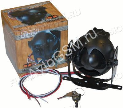

sergeyich, посмотри внимательно на сирену. Некоторые из них имеют внутри себя дополнительный АКБ. Если пропадает питание от бортовой сети машины (пробуют оторвать сирену) она работает от встроенного АКБ. Так вот при неисправности этого АКБ (в сирене) он просто "высаживает" АКБ машины "в ноль". Одним из отличий таких сирен является наличие личинки для ключа отключения внутренней АКБ. Например:Falcon AR-165

#13 Сообщение *Casper* » 24 июн 2014, 12:43
Очень верное замечание.
