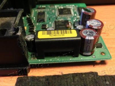

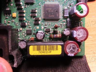

Потому что не двигался. Возможно. А может что сработка случилась в оффлайне. А потом он просто подумал, что в стоячую машину прилетело. Ща чаферну и пойду блок искать и резать.
Добавлено спустя 1 час 15 минут 46 секунд:
Вот та хрень полукруглая с желтой наклейкой - это что-то механическое. Слышно как щелкает если резко замедлить движение блока в сторону разъемов.

там шарик с магнитом. :) при ударе отрывается и летит в другой торец. При чём время прохождения шара замеряется и далее из таблицы берется задержка на срабатывание подушки. Всё просто. :)

Если бы он отрывался, датчику наступала бы крышка. А крэш сбрасывается. Значит датчик выживает.

То что магнит держит это ясное дело. А чтобы вернуть обратно банально пружинка там какая-нибудь, вот и возвращает. Привем, скорее всего даже 2 пружинки, т.к. не только на резкое торможение, но и на резкое ускорение должен по идее работать. Ну а далее при толчке срывается и до контактов или еще чего летит. Там и фотоэлемент может быть. Даже надежнее фотоэлемент, т.к. он не окисляется. Блок явно еще восстановить можно, поэтому эту деталь наверное не разрезать, чтобы посмотреть.

Кого перевтыкаешь? Там залитый корпус датчика, и, судя по звукам, он таки еще рабочий.
MakPol писал(а):но и на резкое ускорение должен по идее работать.
Увы. Разгоняем передом, тормозим об руку - щелчок отчетливый, разгоняем задом и тормозим - тишина.
