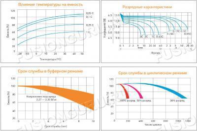

SAnat, графики для батарей Delta 65А*ч. Дешёвая серия (не стартерные и не LongLife) для электронного оборудования, но эти графики примерно одинаковые у всех.
Чем выше разряд, тем меньше циклов разряд-заряд, но не прямая пропорция, а с увеличением процента разряда число циклов падает сильнее. http://www.delta-batt.com/catalog/
Я бы сказал, лучше вообще на 10-15% разряжать, не сильнее. Но тогда для домашней системы нужна в два раза больше ёмкость и двойная цена, а вот срок службы увеличится совсем немного.

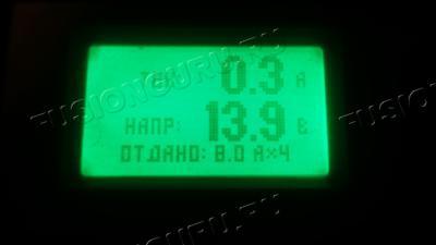

У меня восемь часов стоит на заряде АКБ (гибридный, то есть PB- плюсовые, СА - минусовые пластины, АКБ тюмень премиум 64ач, дата выпуска 12.2016, дата покупки 02.2017).
Решил вот после долгой поездки , снять с фьюжа и зарядить полностью, дабы перед зимой максимально выгнать серную кислоту из пластин.
Вот после заряда ГЕНой Фьюженовским сколько в него вошло еще (с заряда буду снимать на токе 0,2А). Заряжаю очень бережливо, при ограничении 13,9в.
Ну допустим реально залилось примерно 7,5Ач (еще 0,5 Ач ушло на потери при заряде). Итого примерно влилось 7,5Ач из 64ач емкости, около 12% емкости.
И самый прикол, чтобы получается продлить ресурс батарее, ее надо разряжать не ниже 25%, а она уже Геной не заряжена получается на 12%
Не-не..
так все правильно..
она же в авто работает в буферном режиме..
так и должно быть.. иначе.. + пластины рассыпятся.
Заряжаем на обычной зарядке - а это уже циклический режим. напряжение будет снято в конце заряда..
При таком напряжении... придется держать на зарядке вечность и полного заряда не произойдет.
это напряжение буферного заряда.
из даташита на АКБ нужно извлечь данные по циклическому заряду.. каким током и до какого напряжения в него дуть.
потом сколько, и под каким напряжение держать.
потом дать отстояться - и это будет напряжение буферного режима..
