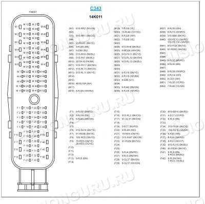

Подскажите пожалуйста, есть Fusion 2007 года, нужно найти на разъеме ЭБУ провод, которым он запитывается при включении зажигания. Так как разъем прикручен на болт к блоку, самому не найти.
Сообщения: 42252
#177 Сообщение *Casper* » 05 июн 2016, 15:48
Схемы и распиновки есть в галлерее
Vadim178
Сообщения: 3
Зарегистрирован: 05 июн 2016, 14:51
Полное имя: Вадим
Re: Схемы / разъемы / жгуты
#178 Сообщение Vadim178 » 06 июн 2016, 16:31
На первой странице видел схему разъемов под капотом, но там не подписано какой номер у разъема, который идет на ЭБУ. Подскажите его номер пожалуйста.
Сообщения: 42252
#179 Сообщение *Casper* » 06 июн 2016, 16:34
Схемы
Разъем 343
Распиновка
Vadim178
Сообщения: 3
Полное имя: Вадим
#180 Сообщение Vadim178 » 06 июн 2016, 16:40
Большое Вам, спасибо за подсказку и оперативность! :hat:
