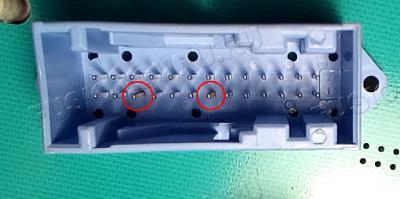

Отключения с конца марта по начало апреля стали происходить по 5-10 раз за поездку, и контакт отсутствовал до минуты. Это очень неприятно :) Снял панель и увидел вот что :
Третий и седьмой контакты заржавели. И как это так выборочно ?!
Отрезал от пластиковой карточки полосу ~3 мм, на двусторонний скотч подклеил наждачку разной зернистости с двух сторон и отчистил, насколько смог, эту ржавчину. Соответственно, в колодку я не залезал, нет опыта вставлять что-то в такие маленькие дырочки :)
После установки сразу погасло на мгновение, а потом вроде как не отключалось. Постоял минут 10 заведенный, все ок.
С понедельника по сегодня погасло только два раза на 1-2 секунды и каждый раз при включении зажигания. Больше не отключалось.
Как советовал Каспер, надо прочистить химией и на техническом вазелине запихуть разъём. Но средств не было под рукой. Обзаведусь - разберу еще раз и почищу. (а тех. вазелин - это циатим, литол, солидол или чо ?)

коб®ыч писал(а):(а тех. вазелин - это циатим, литол, солидол или чо ?
Ну например

а такой пойдет ?
Сообщения: 42221
#110 Сообщение *Casper* » 12 апр 2018, 20:48
Для консервирования он, для контактов не уверен. Я силиконовый брал - отлично. В такой же банке.

Вазелин я, конечно, заказал в подарок на ДР, но использовать в этом случае вряд ли буду. Панель начала дурить через день, кратковременно. Неделю вообще не гасла ни разу. А вчера погасла сначала на 5 минут, раскорячился посреди дороги, пусть и въезд на дачу. А по дороге домой погасла уже на 30 минут и не врубилась до конца маршрута. Подумываю о замене. Пайка таких вещей - не мое.
Сообщения: 42221
Панель приборов гаснет , загорается значок подушки.
#114 Сообщение *Casper* » 22 апр 2018, 16:20
Может пины в разъеме тоже поменять? Раз там гнилое

*Casper*,
Может быть, но какие там пины ? И разъем вообще разборный ? Там такие тонюсенькие дырочки. Для замены надо иметь сразу все, что может понадобиться. Разобрать и бегать по стране в поисках того-сего , не мой случай :). И для машины без БК панелька ставится без прописки ?
Сообщения: 42221
#116 Сообщение *Casper* » 22 апр 2018, 19:44
коб®ыч писал(а):
22 апр 2018, 16:51
но какие там пины ?
С разборки можно хапнуть похожий разъем. У климатики такие же пины.
коб®ыч писал(а):
22 апр 2018, 16:51
А бывают неразборные?
коб®ыч писал(а):
22 апр 2018, 16:51
Сними сборку под жгутом вставыш и вынь саму колодку, пины сразу станут больше. Раз в 8.
