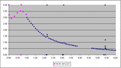

Вчера получил БП на 5А и погонял новый аккумулятор.
Motorcraft Calcium Plus 60AH (1 863 092)
Дата производства 06/2017
Дата заряда 10/11/2017
Выставил ограничение по напряжению и току 14.4V/5A, потом решил уменьшить до 14.2V/5A т.к. в комнате тепло.
Температура в квартире 25-27°
Ограничение по току срабатывает только в момент подачи напряжения, потом ток быстро уменьшается т.к. батарея предзаряжена. График заряда
Небольшие выбросы на графике - кратковременные отключения на 3-5 минут для теста, хотел посмотреть как долго он способен брать 5 ампер; оказалось что считаные секунды, потом ток падает; на разряженом аккуме понятно всё будет иначе.
Очень интересное поведение в первые полчаса, когда ток заряда быстро упал <3A, затем плавно повысился до 3.5A и уже потом плавно падал до окончания заряда.
После стабильных 0.4-0.5A заряд прекратил.
Температура аккумулятора не повышалась, рукой никакого тепла не чувствовалось.
По моим подсчетам за 6 часов батарея взяла 8.17 А*ч или 13.5% от номнала.
После замены посмотрю как ведёт себя старый 10-летний Silver Calcium 52AH.
