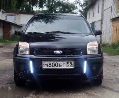

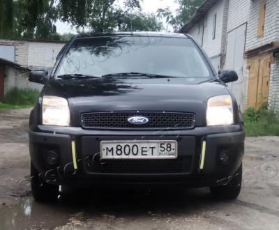

Измерил потребление одной полоски гибких ДХО. Получилось 0,46А. То есть, около 6 Вт. Но это только потребление. По аналогии со светодиодными бытовыми лампами можно предположить, что это соответствует примерно 50 Вт лампочки накаливания. Что, собственно, и видим. А вот так светят фары:
В общем, свет очень яркий, в потоке хорошо заметный.
Включается при включении зажигания, гаснет при включении ближнего света. Реализовано на реле.
При монтаже обнаружил, что на одном из контактов разъёма фары при работающем двигателе появляется +12,37 В. Возможно, это управление на штатные ДХО. Попробовал подключиться к этому контакту - напряжение падает, мои ДХО еле-еле светят. Оставил эту затею.
