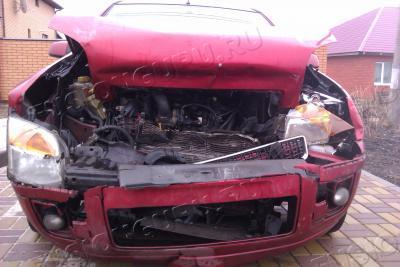

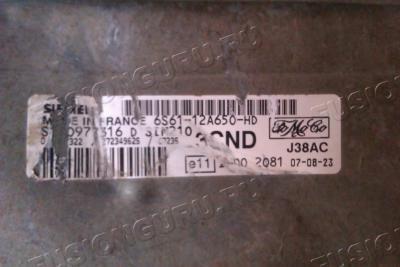

И снова здравствуйте. Электрик/электронщик сказал "погорели наши хаты". Начал искать где купить. В городе(Белгород) новый предложили за 117к, в Москве за 91к, а вот на разборках от 3 до 8. Вопрос вот в чем: На что обратить внимание на маркировке, что бы взять именно тот что мне нужен(как я понял их великое множество)?
Мой вин : WF0UXXGAJU7J07121
и собственно крышка усопшего:

Есть такая машина GL 350, большая и тяжелая. Я ее догнал и поднырнул :(
Генератор коцнул, но не сильно, кое где видно сбитую изоляцию с силовых кабелей. Ну и лоток под АКБ вдребезги. Слегка погнут корпус блока управления(он вроде как РСМ называется правильно?) И сама плана (без видимых повреждений) имеет слегка выгнутую форму.

CyberKatana писал(а):У вас тут все полетело, видимо хорошо коротнуло при ударе, и флешка, и процессор вообщем все. Покупайте другой и с ним и битым привозите машину к нам, мы вам тут все перепрошьем, запустим
Первое, если полетело и флешка и проц, то на кой ляд им старый блок.
Второе - нафиг не надо ничего шить. ПРограмма ELM-FFN поможет запустить новый блок в работу в ДОМАШНИХ условиях.
Третье - можно взять заведомо исправную машину и подцепить блок управления. Прогнать его софтом. Имею такую возможность.
Поверь, видел гнутые блоки - несколько раз. Приезжали с жалобой "форсунки помыть". И ездють.
