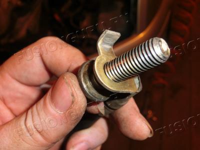

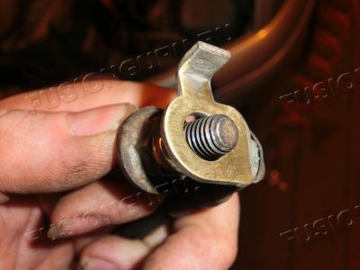

Так. Вот о чем я говорил
Так было прикручено после замены сцепления
Площадь контакта ограничена конусом гайки и связь с кузовом через нити резьбы.
А так должно быть, собсно и зазор в клемме под шпильку.
Теперь клемма будет зажата между кузовом и плоской шайбой. Что увеличит площадь контакта.
Теперь о потерях. После очистки контактиков получился такой результат:
Потеря на массе гена-АКБ - 7.3 мВ
Потеря на фазе гена-АКБ - 22.6 мВ
Вывод. Надо бы заняться Плюсом поплотнее.

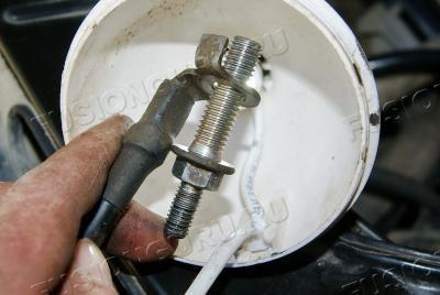

Нашёл вот фотку. У меня так было, так и прикрутил обратно.
Сообщения: 42253
Re: Умирает генератор или плохая АКБ?
#51 Сообщение *Casper* » 08 июл 2013, 23:50
Arsen, да, значит я был на верном пути. Спасиба.
