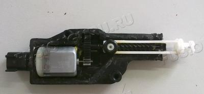

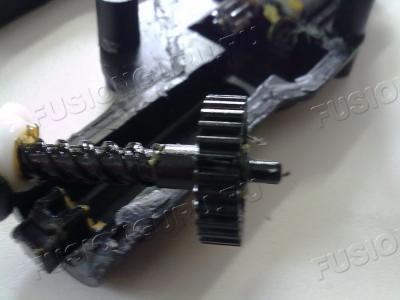

Сообщение YuraS подтолкнуло к действиям. Принято решение разобрать и посмотреть.
Имеем:
Для "вскрытия" был использован:
нож
и фен
Феном разогреваем (температура 200 - 300 град. С) места соединения и ножом аккуратно раздвигаем в стороны, и так по всему контуру.
Добавлено спустя 6 минут 54 секунды:
Особая аккуратность в месте установки шестерен - что бы ни зацепить их. (Как сделал я)

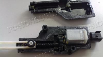

После всех манипуляций имеем:
, и
Добавлено спустя 10 минут 37 секунд:

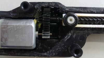

Всё-таки там эл. двигатель и шестерная передача :)
Механизм шестерен

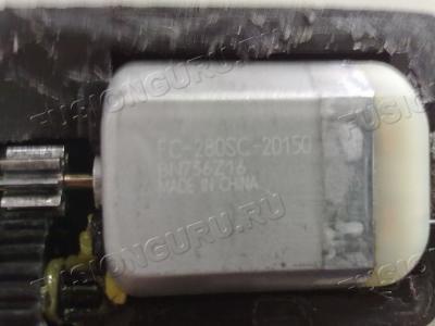

Маркировка двигателя
(FC-280SC-20150).
Шестерня мотора посажена на шлицы.
Добавлено спустя 12 минут 7 секунд:

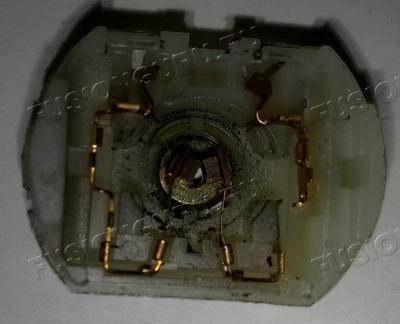

Доступ до щеток открывается после разжима 4 зажимчиков.
Сами щетки
При помощи Гугла найден такой же мотор по типу и размерам
http://www.mabuchi-motor.co.jp/cgi-bin/ ... fc_280pcsc.
Щетки протер спиртом и немножко миллиметровой наждачкой. Всё собрал обратно. Проверка на стенде пройдена успешно. На выходные запланированы полевые испытания.

Vvv123 писал(а): Принято решение разобрать и посмотреть
Отличный отчет, а то я когда разбирал привод про сфоткать вспомнил только когда собрал :(
Я кстати когда обратно собирал, просто изолентой замотал на случай если еще раз разбирать придется.
Еще интересно резиновое черное кольцо на штоке, которое видно на фотках 5,6,7 у меня было только с одной стороны хотя по логике их надо два и место есть для второго, вот такая вот мелкая экономия.

to YuraS: резиновое кольцо также только с одной стороны.
Думаю, что выполняет роль буфера при подходе штока в крайние точки.

Да, забыл сказать, если присмотреться на фото щеток можно увидеть на правой щетки разрыв соединений там располагается неопознанная ел. деталь такого вида:
Без неё щетки начинают дымить, и искрится, а сила тока вырастает в разы.

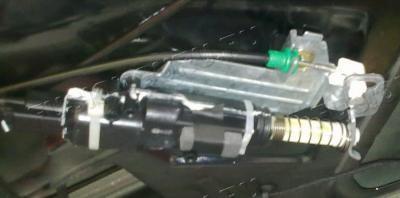

В посте №10 вроде все написал и описал.
Могу только добавить фото готового
