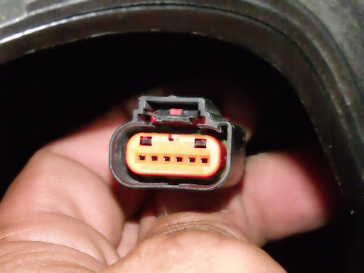

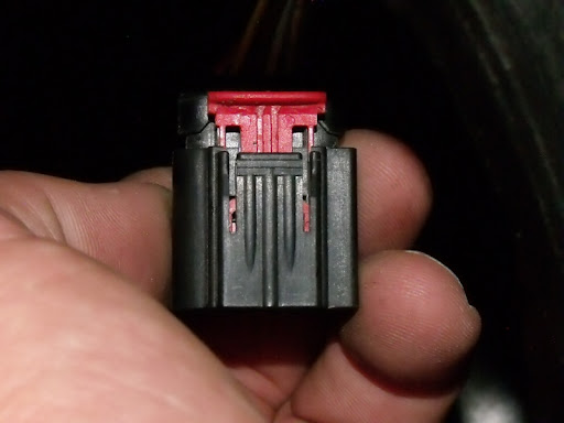

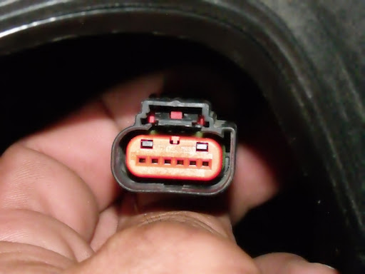

Дела встали на колодке жгута, красный стпор поднял, колодка шевелится но не вытаскивается?
- *Casper*
- Сообщения: 42253
Re: Чистка дроссельной заслонки
maxs-vd, а посильнее потянуть?
- maxs-vd
Снял, с обратной стороны подцепил защелку отверткой.

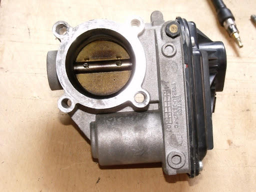

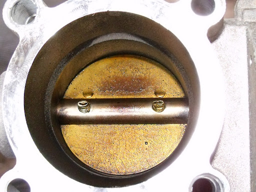

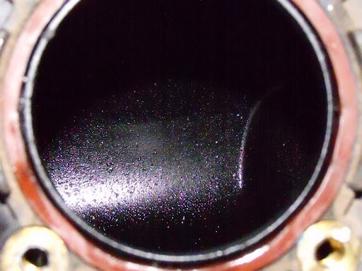

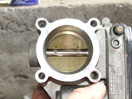

Ну и я решил для профилактики почистить заслонку первый раз за 46т.км. так сказать для изучения ситуации
Были проблемы со снятием колодки жгута
Так она выглядела
а так после чистки
Хомуты не менял натянул родные, жидкость для чистки карбюратора Hi-Gear
Так она выглядела
а так после чистки
