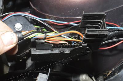

#65 Сообщение maxs-vd » 21 июл 2015, 11:12
*Casper* писал(а):maxs-vd, А что если поискать на разборках МК60, но только с разъемом чтобы был.
Я сразу не понял..., а я уже обрадовался пару проводов перекинуть в колодке...
Сообщения: 42060
Re: Помогите с номером ABS
#66 Сообщение *Casper* » 21 июл 2015, 11:13
maxs-vd писал(а):а я уже обрадовался пару проводов перекинуть в колодке...
Нее, колодку потрошить всю придется. И делать вдумчиво. МК-60 сложнее.
