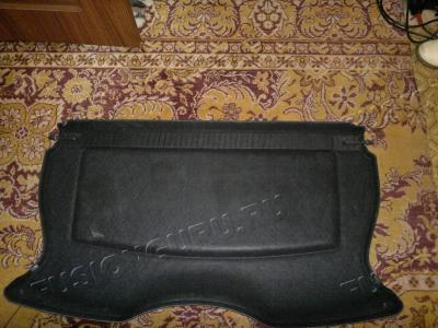

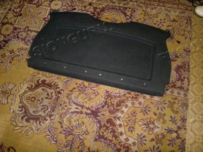

Случилось значится у меня спать в машине. И вот нечаянно, невыспавшись, проснулся и оперся на полку. Полка сказала - ты тяжеловат :)
В общем хрустнула полочка.

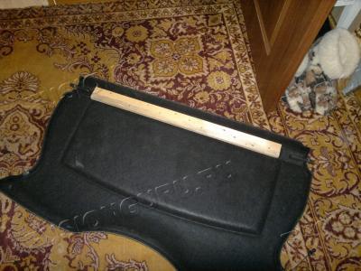

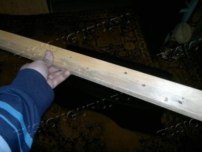

Покупать новую - жаба душила. В общем кумекал всякие уголки, но все это как-то не внушало надежности. В итоге в голову пришло самое безрассудное на первый взгляд решение - палочка (может быть даже волшебная)
Прикинул - не "вкусно", но съедобно

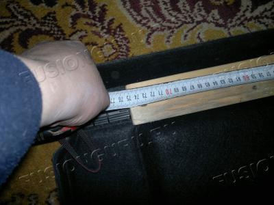

Совсем забыл - длина палочки - 75см

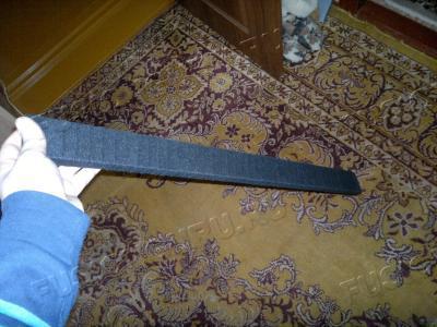

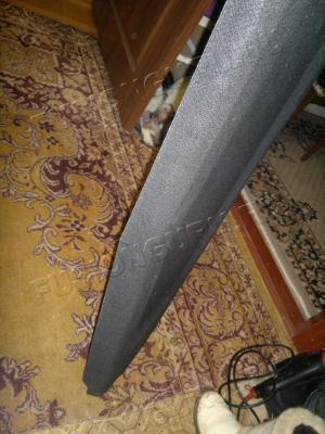

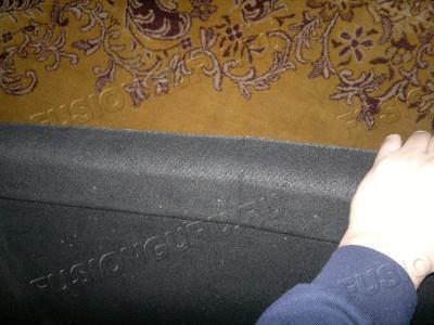

И тут я вспомнил, что есть еще в закромах волшебная изолента. И приятно делает и шум удаляет. Может быть она и тут мне поможет.
Обмотал
Вах
Ну и верхняя сторона

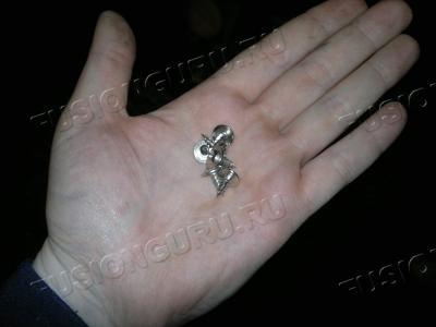

Вот если бы еще такие вот саморезики, да черного цвета - было бы совсем шикарно

йож писал(а):Нужно закрасить шляпки саморезов черным маркером.
Не то, получается галимо. Уж лучше блестяшки. Надо или искать черные (хром) или оставлять так.

Имхо, шурупы как-то по колхозному получились. А клеем там никак нельзя было обойтись? Вроде жидких гвоздей "супер-пупер-мега крепких"? Там же не такая нагрузка, чтобы на брусок и шурупы городить.
