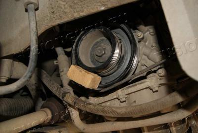

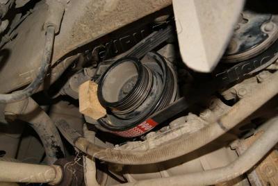

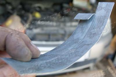

Я менял эти ремни и у меня возникал тот же вопрос. Если есть листовой металл толщиной 1.5 мм или чуть толще, то можно этот "заход" на шкив вырезать по оригиналу, его фотку я размещал на форуме. У меня была толстая жесть, я из неё вырезал ножницами по металлу, но металл оказался тонковат, тянут ремни не слАбо. И долго это всё, да дорого... Слышал про полушкив, в автомастерских вроде применяют, попытался сварганить его из дерева. Хоть он и неказист вышел, но ремни я довольно аккуратно надел. Фотки тоже на форум выкладывал.
Осталась приспособа? Будь добр, положи её на тетрадный лист и сфоткай с разных сторон, если не сложно.Пришел с приспособой для одевания.

Неа. Я бы с удовольствием. Первый ремень менял у дилера 3 года назад. Отдал эту упаковку.Arsen писал(а):Осталась приспособа?
Приспособу не вернули. Да и в голову, чесноговоря, не пришло просить..
Второй раз (так вышло) менял ремень у знакомого автомеханика (своей ямы нет).
Купил в автомаге без приспособы. Вырезали пластинку примерно как на фото, только листовой металл был потолще (где-то 1-1.5мм). Согнули по шкиву и по ней он натянул. С такой-то матерью.

А судя по фотографии выше, это делается снизу.il67 писал(а):Ремни меняются сверху.gotic писал(а):Без ямы это реально сделать?
Да и в книжке я читал, что они брызговик двигателя снимают, а потом ремешки меняют. Ладно, буду пробовать.

С ремнем генератора все просто, надо ослабить крепление генератора и натянуть ремень, а потом затянуть генератора. А вот с ГУРом сложнее, как я понял. Как работает приспособление на фото выше, я не понял. Подскажите, пожалуйста.
