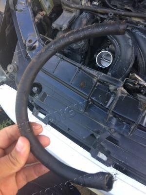

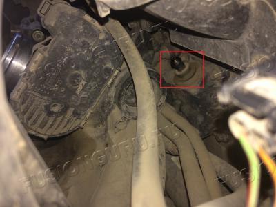

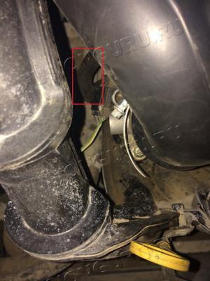

Доброе утро,
Вчера я после первого сообщение от MakPol дальше не читал форум, решил самостоятельно проверить под капотом, и находил что шланг нет от воздушок а от Картера или блока соединяется с коллектором (незнаю как называть, смотрите фото) слетел с место. поставил и норм обороты все мазя
