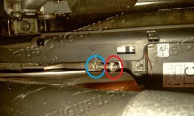

Ну все запуталась
Нам нужно то, что красным кружком выделено
А этот код наверное от гайки , которая синим кружком или я ошибаюсь ?
oops
Сообщения: 461
Полное имя: Серега
Откуда: Курган [45]
Re: При торможении машинка клюёт носом!
#19 Сообщение oops » 09 июн 2014, 13:41
Да просто вместо того, что в красном кружочке (стопорное кольцо, предотвращает откручивание гайки которая в синем кружочке) прикрутите такую же гайку, что в синем кружочке, они застопорятся и откручиваться не будут.
#20 Сообщение *Casper* » 09 июн 2014, 16:40
Стопор 1473876
Я просто гайку накрутил такую же и все. Нормально держит.
