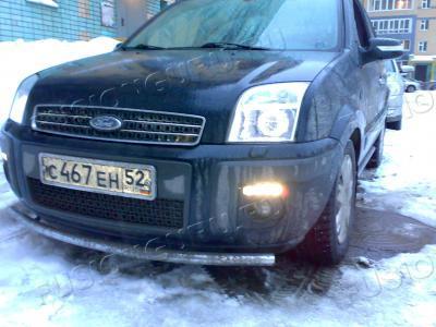

*Casper* писал(а):Видишь ли, фары линзовые, от них света вверх как от фонарей. Потому и не уступают. Тут глаз самое лучшее для восприятия.

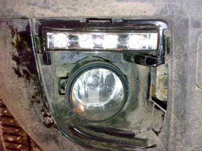

Добавлено спустя 3 часа 57 минут 2 секунды:

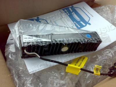

touluk писал(а):А поближе можно фотки, как они встали в решётку
Наблюдайте

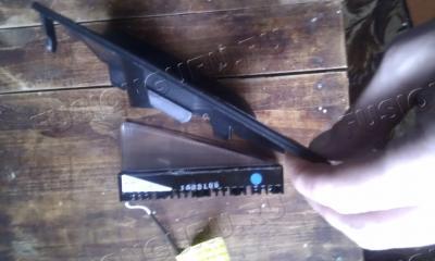

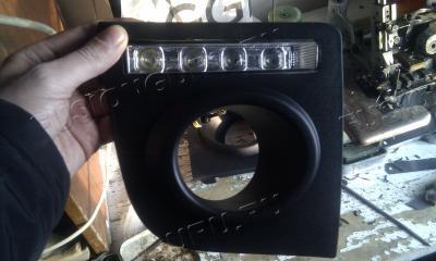

Форматируем накладку

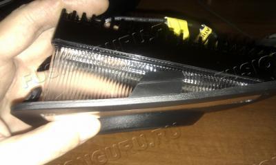

Половиним и обрезаем переднюю часть фонаря по форме отверстия в накладке
Изврящаемся, чтобы установить и получаем вот
Чем форматировал? а то мне тоже предстоит ;)

#144 Сообщение *Casper* » 05 янв 2012, 22:35
touluk писал(а):Чем форматировал?
Напильником и наждаком :)
Добавлено спустя 1 минуту 9 секунд:
fidel1970 писал(а):Ну, ты понял про чё я речь веду... на чёрном фоне решётки ПТФ должен остаться только жёлтый сегмент ДХО.
Либо обрамление по периметру полностью.
Да, возможно. но делать не буду. По крайней мере пока - просто лень. Ну и еще покумекать надо. Надо вам дать фотку с машины. По мне, так самое поганое - это желтые полосы. Будь он полностью белый - было бы изумительно
Добавлено спустя 1 минуту 57 секунд:
*Casper* писал(а):Напильником и наждаком :)
Ой наврал. Наждаком я фонарь форматил. Накладку швейцарским ножом. Просто вырезал решетку из нее.

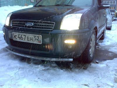

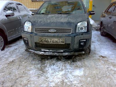

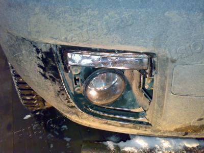

#147 Сообщение *Casper* » 15 янв 2012, 15:36
По просьбам трудащихся.
С момента установки не мыл машину. Была поездка в москау, в тверь, грязюка по городу.
То есть имеем естественное загрязнение машины и фонарей.
Результат

*Casper* писал(а):Результат
Ты ещё скажи, что не выключал ДХО с тех пор. :lol:
Лан, шучу... :)
Пересматривая фотки с твоими огоньками мне стало казаться, что их свет пробъёт даже чёрную изоленту. :crazy:
*Casper*, напомни про температурный режим огонёчков.
Выдержит ли поликарбоновое стекло близкий контакт с этими "прожекторами"?

#156 Сообщение fidel1970 » 13 мар 2012, 20:55
ААААААААА-ААААААААА-АААААААА!!!!!!!!!!!!!
:rotate: :rotate: :rotate: :rotate: :rotate: :rotate: :rotate:
Добавлено спустя 1 час 38 минут 19 секунд:
Кхм... простите, не сдержался... :o

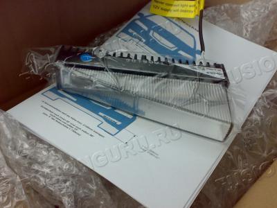

Благодаря неоценимой помощи представителя нашего сообщества в солнечной Франции Михаила touluk, а также участию весьма небезызвестного Вам Доброго Привидения, дневные ходовые огни, так тщательно скрываемые германскими спецслужбами от взоров простых российских фьюженоводов, были добыты и установлены! :)
Вот:

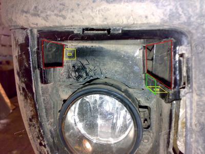

Используя метод Каспера, вырезал в накладках ПТФ соответствующие размеру плафонов этих светильников отверстия... и прикинул в них эти огонёчки:
Надо признаться, что угол всё-таки немного не соответствует загибу нашего бампера...
... но, критичным это не считаю, поскольку светят-то они всё равно прямо по ходу движения. Далее увидите...

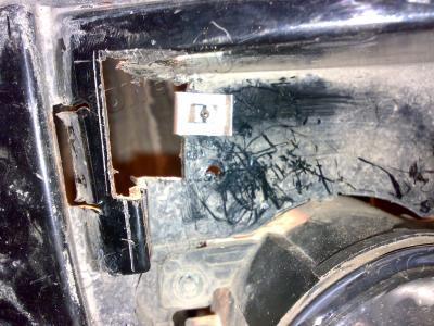

Основные трудности возникли с установкой данных светильников непосредственно в "тело" переднего бампера.
Пришлось немного поизголяться... :crazy:

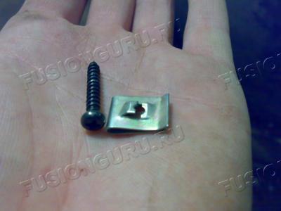

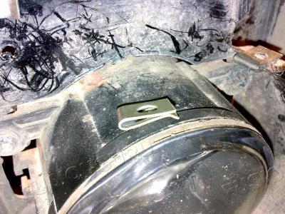

Для начала, в нише противотуманной фары были вырезаны части боковых стенок, соответствующие размеру плафонов (помечено красным).
Затем пришлось довырезать часть непосредственно под крепление-кронштейн (помечено зелёным).
Жёлтым отмеченым места установки спецгаек...
Спецгайки:
Далее произвёл установку, собственно, моноблока:

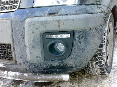

Вот, как это выглядит на машинке...
Прошу прощения за откровенно отвратительную грязь на автомобиле.... :o
Что поделать - погода по сезону. :pardon:

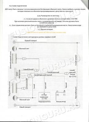

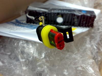

Затем произошла некоторая заминка с подключением, ввиду слабого знания мной немецкого языка (а верней сказать - полного отсутствия такового).
Но, общими усилиями двух вышеозначенных джентльменов и самое главное, благодаря содействию уважаемой родительницы Александра Юрьевича - секретная схема была расшифрована! :cool:
Алгоритм работы этого аццкого осветительного устройства следующий:

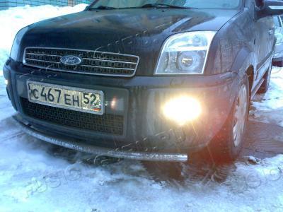

При включении зажигания (запуске двигателя) ДХО горят ярким светом, подобным ближнему ксенону...
При включении габаритов (а также ближего света фар) - ДХО светят в пол-накала...
Габариты:
Ближний:
Вот, как-то так... :)
Обещаю - помою машинку, сфоткаю получше. :yes:
