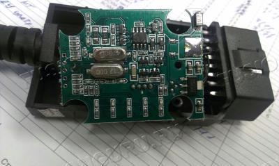

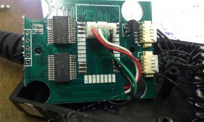

Ребят сегодня приобрел на ffclub диагностический адаптер ELS27 на форуме описано, что полный аналог ELM327 только работающий сразу на двух шинах (т.е. перепаивать ничего не надо), но при запуске программы выдает вот такие ошибки:
1. Подключение не удалось
2. Не удалось подключится автоматически. Проверьте правильность порта, удостоверьтесь что используется адаптер ELM327
3. Ошибка сети или адаптера. Проверьте правильность установки скорости, порта. Поддерживается только адаптер ELM327
Кто нибудь может подсказать где копать или просто на самом деле с данной программкой будет работать только ELM327?

Подключил - ткнул на машинку ( одну из 3х) -ткнул на галочку рядом -ткнул на елм ниже ( посмотрел настройки и закрыл) обычно к этому моменту уже подключено
- Сообщения: 42204
Re: ELM-FFN /Программируем блоки Fusion
Владимир142, надо чтобы порт железки было от 0 до 15. Если больше - не берет.
