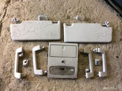

Нашел этот потолочный очечник по приемлемой цене, но не решусь его купить,ибо не понятно как вырезать дырку в обшивке.Насколько я понял, нужно вырезать в строго определенном месте,ибо там идет и крепления на винты,на которые закреплен и родной плафон и нужно,чтобы все совпало? Разьясните этот момент. Тупо вырезать дыру не проблема.
Сообщения: 16803
Re: Очечник, опыт самостоятельной установки.
#93 Сообщение Dima! » 14 май 2014, 14:55
найти эти квадратные отверстия в которых клипсы вставляются совсем не трудно. Достаточно отогнуть обивку потолка. Даже если чуток криво вырежешь, не страшно. Очешник своим телом огрехи закроет.

#95 Сообщение mazepa2000 » 16 май 2014, 08:56
Мужики,такой вопрос.Если купить,то что на фото выше,пока можно поставить один плафон?
Там все одинаковое? На моем плафоне у кора,вокруг пластиуовая типа рамки,а у этого не вижу ее
может тут роль рамки выполняет сама накладка?
Плафон у меня самый простой,с одним переключателем и без боковых подсветок.
Сообщения: 42247
#96 Сообщение *Casper* » 04 июн 2014, 11:02
mazepa2000, плафоны одинаковые, рамки разные. У тебя вот маленькая, только для плафона, у меня еще и с ручкой под люк, а на фото - с очешником.

Пока поставил такой.
Очечник Renault 8200 826 850,все сраслось гладко, попали точно в "железку".Нащупывал шилом, на фото видно расположение относительно "ниши".Буквально несколько мм в сторону и попадаем в пустоты.Единственная доработка, это отламывание направляющих на очечнике, они мешали прицелится.В обшивке вырезал небольшие прямоугольные отверстия, по форме крепления.Если смотреть на очечник с обратной стороны, то понятно про что я.Вот фото, сорри не сделал.
Брал его с месяц назад, цена была менее 300р(сейчас смотрю, немного выросла).
