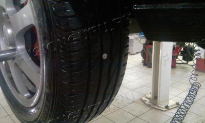

Утренним рейсом на работу случился не совсем приятный инцидент.
Жёсткий увод машинки вправо во время распарковки обнаружил спущеным переднее правое колесо.
Как не хотелось опаздывать на работу перекидывая докатку с проколышем местами, так и не хотелось досаждать соседям, аццки гудя электрической подкачкой.
Но, выбрал последнее.
Накачав колесо до 2 атмосфер благополучно добрался до места.
Опосля трудов праведных, честно надеялся снова увидеть спустившее колесо...
Но, внешний вид оного говорил об обратном.
Решил всё же прокатиться до шиномонтажа.
Подняв машинку и крутанув колесо мы увидели вот это:
Саморез трёхсантиметровой длины.
Надо отдать должное ребятам из шиномонтажа. Сделали быстро, качественно и почти недорого...
А главное - после крепления колёсных гаек пневмогайковёртом мониторили момент затяжки динамометрическим ключом.
Нигде больше такого не видел...
