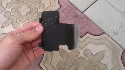

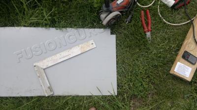

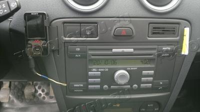

Подключил свой мр3-плэйер с магнитоле, а то валялся без дела, хороший агрегат, жалко.
Сделал провод, вывел прям из магнитолы. Сделал крепление из тонкого листа стали, покрасил и усе.
Качество звука значительно преобразилось, я прям офигел. Все-таки walkman - это вещь!
Вот бы только провод как-нибудь поумнее вывести... :o

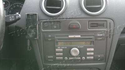

#42 Сообщение Mettler » 13 июл 2013, 20:12
Переделал немного крепление. И провод вывел из-под рулевой колонки.
Re: AUX
#43 Сообщение НачТех » 13 июл 2013, 21:25
Mettler, достойно. Вот только эти торчащие, белые провода... :mda: Что куска провода в единой оплетке не найти?
Сообщения: 734
Откуда: Омск
Re: AUX
#44 Сообщение Mettler » 13 июл 2013, 21:39
НачТех, спасибо. Провода пока хорошего не попалось :mda: буду искать.
А отрезать от обычных наушников - нет, там такие ниточки, ненадежно будет.
Re: AUX
#45 Сообщение НачТех » 13 июл 2013, 21:43
Mettler, самое простое - кусок провода от наушников плеера или телефона. Там даже разъем 3,5 мм уже есть. Осталось припаять фишку и воткнуть в разъем AUX самой магнитолы.
Mettler писал(а): провод, вывел прям из магнитолы
Тем более запаять сразу в плату. :hat:

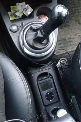

Озадачился я сделать AUX

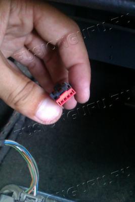

Провод, как оказывается, уже был прокинут с завода и болтался под пластмассой ручки КПП (см. фото вложение), оставалось только взять акустический провод с 3.5 Jack и припаять к нему разъем 4 пина "папа" в один ряд.
Результат меня не устроил, так как провод этот очень усердно ловил посторонние шумы и помехи (думаю на штатном участке), ну и сам разъем был хлипким и ненадежным.
Поэтому было решено прокинуть акустический провод напрямую от магнитолы 6000CD
Вот распиновка
Час, или того больше ковырялся чтобы вынуть магнитолу, это оно только на видео снимается за несколько секунд.
Пример видео
После того как снял магнитолу и ее разъем, вытащил штекер AUX и вставил вместо него свой, который был сделан из какого-то старого штекера от компьютера. Штекер представлял собой "мама" 10 пинов в 2 ряда, но весь он туда не помещался, поэтому пришлось откусить от него больше половины. А на те 4 пина (2 пина в 2 ряда, или 2х2), которые должны быть задействованы, припаял провода от акустического кабеля (левый канал, правый канал, земля).
Вот пример, взятый за основу
Различия только в том, что я купил акустический провод Jack-Jack, один конец которого откусил.
И вот уже два месяца слушаю свой mp3-плеер в машине, качество звука весьма приемлемое.
Наводки возникают только когда что-либо подзаряжаешь от прикуривателя.

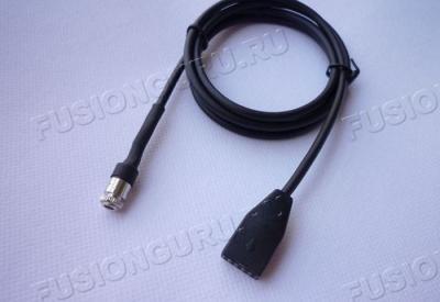

Сей кабель от BMW. Не знаю какая там магнитола, только кабель дешевый всего 160 руб.
Подойдет ли распиновка?

Думаю нет. У нас выход AUX имеет разъем 2х2. :hat:

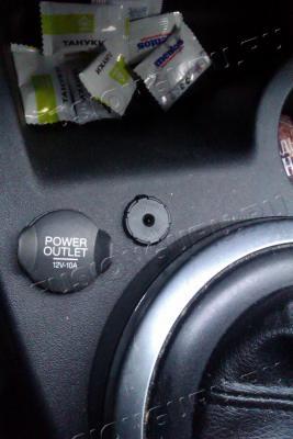

Сделал в штатном месте
Код детали: 1 365 708 (Гнездо AUX)
Удобство налицо :)
