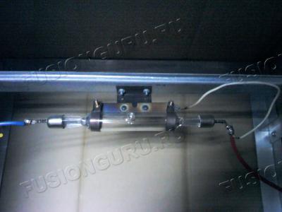

смываю и проявляю в каустической ссоде, но в разной консистенции. Экспонирую 13 - 14 минут. Лампа ультрафиолетовая советская марку и мощность не знаю. Через дроссель включаю, на дросселе тоже нет данных. Саму установку для засветки сам не делал. По случаю досталась.

Если не забуду, то сделаю фото установки для экспонирования.

Фото лампы не очень. Времени не было на худ. экспозицию. Досталась установка по случаю.

#54 Сообщение Puwistiy » 03 июл 2015, 00:07
ха! Так этож разогрев лампы ДРЛ.
