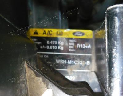

Народ, а ни у кого нету фотки наклейки про кондер, с размерами? закажу рекламщикам.
Re: Установить климат-контроль. На машину без АК.
#225 Сообщение Puwistiy » 21 авг 2014, 12:44
эт какой
Сообщения: 42249
#226 Сообщение *Casper* » 21 авг 2014, 12:52
На которой написано что за система кондиционирования. У правой фары на телевизоре.
#227 Сообщение Puwistiy » 21 авг 2014, 12:54
посмотрю вечерком.
Сообщения: 42249

vova69
Сообщения: 24
Зарегистрирован: 21 мар 2010, 21:16
Откуда: Йошкар-Ола
#232 Сообщение vova69 » 25 авг 2014, 23:47
Последний раз редактировалось vova69 25 авг 2014, 23:50, всего редактировалось 1 раз.
Сообщения: 42249
#233 Сообщение *Casper* » 25 авг 2014, 23:50
vova69, пасибо, нашел
Жаль не полностью.
Я вот тока не понял, ужель 470 гр фреона?
vova69
Сообщения: 24
Откуда: Йошкар-Ола
#234 Сообщение vova69 » 26 авг 2014, 00:02
Получается что так.Нижняя часть наклейки спецификация масла без веса

Aleksicc
Сообщения: 96
Откуда: Тамбов
#237 Сообщение Aleksicc » 26 авг 2014, 08:50
А тебе точно не перелили, а то ты гдето писал, что тебе заправили 600 с лишним грамм фреона и 200 гр масла?
А у нас получается 470 и 10.
А то так опасная ситуация получается!!
Сообщения: 42249
#238 Сообщение *Casper* » 26 авг 2014, 08:54
Aleksicc, заливали согласно сервисному мануалу. А масла 10 гр не может быть, потому как заправочный объем компрессора 90
Добавлено спустя 34 секунды:
10 грамм очень похоже на УФ добавку.
Tim2
Сообщения: 2383
#239 Сообщение Tim2 » 26 авг 2014, 08:57
*Casper* писал(а):Я вот тока не понял, ужель 470 гр фреона?
На сколько помню устанавливались трубки разного диаметра. У меня на фьюже (1,6 АКПП) стояли более толстые и в систему шло чуть больше 600 гр. На машины с тонкими трубками 470 гр. Может диаметр трубок зависел от объёма мотора :unknw:
Citroen Berlingo B9 с ушами
Aleksicc
Сообщения: 96
Откуда: Тамбов
#240 Сообщение Aleksicc » 26 авг 2014, 09:10
тогда скорее всего от трансмисии. у меня движок 1.6 и 470 гр.
