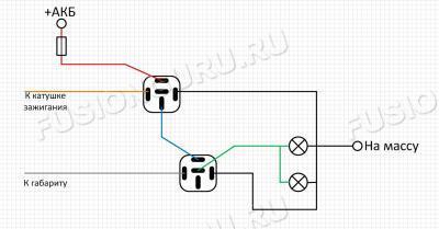

Добрый день!
Классные фото по установке ДХО! Но, мне кажется, важнее вопрос не куда сами лампы вмонтировать (ведь руки у многих есть), а КАК: к каким проводам подключать, какие релюхи использовать, предохранители и т.д. Можно ли включить вместо ПТФ комплект светодиодов и использовать как ДХО? И именно по ГОСТУ чтобы включались и отключались. Да и чтобы "дёшево и сердито" (видел в автомагазине комплект на 4 лампы -940руб)... Вот это для меня проблема и на форуме не нашёл... БЛАГОдарю!
- Сообщения: 42081
Re: Дневные ходовые огни.
Штатные провода работают так, как задумал производитель. В комплекте с ДХО есть блок управления и схема подключения.
Если тупо лампы, то берется обычное пятиконтактное автомобильное реле, на НЗ линию вешаются лампы с питанием от зажигания, а сама реле параллельно лампе габаритов.

Да, лампы продаются без блока управления. Вы объяснили очень понятно, наверное, для автоэлектрика... Что такое НЗ? Если не утомил: как спрашивать в магазине реле- "пятиконтактное"? А может рисунок (с точками подключения и цветом проводов ) есть подключения, чтобы было понятно ну совсем?!*Casper* писал(а):Если тупо лампы, то берется обычное пятиконтактное автомобильное реле, на НЗ линию вешаются лампы с питанием от зажигания, а сама реле параллельно лампе габаритов.
- Сообщения: 42081
Может лучше к автоэлектрику обратиться?psv писал(а):Что такое НЗ?
Ведь под капотом не только положить провод надо, но и правильно уложить, заизолировать.
Проще, так проще.
Берем такое реле
В количестве двух штук.
Берем клеммы
Берем вот такой вот держатель
И предохранитель
Собираем схему так:
Провод к катушке зажигания - подключаем к катушке зажигания на средний ее вывод.
Провод к габаритам - подключаем на кабель фары (Оранжевый с синей полосой слева или оранжевый с зеленой полосой справа)
- Сообщения: 14
- Зарегистрирован: 06 май 2011, 11:32
- Откуда: г.Саратов
Я очень благодарен Вам за подробный ответ!*Casper* писал(а):Берем вот такой вот держатель
Последние вопросы: этот предохранитель на 15А устанавливается в блок предохранителей и там есть свободное место? что это за держатель такой? Уточняю ещё: схема работает так: ДХО включается при вкл. зажигания, выкл. при включении габаритов и ближнего света? А как отключать ДХО при выключенных габаритах и БС (есть такое требование ГОСТ)- тумблер поставить? Мигание фарами ДС будет работать?

Нет конечноpsv писал(а):этот предохранитель на 15А устанавливается в блок предохранителей и там есть свободное место?
Для того, чтобы установить предохранитель как раз.psv писал(а):что это за держатель такой?
Абсолютно верноpsv писал(а):схема работает так: ДХО включается при вкл. зажигания, выкл. при включении габаритов и ближнего света?
Не помню такого требования.psv писал(а):А как отключать ДХО при выключенных габаритах и БС (есть такое требование ГОСТ)- тумблер поставить?
Да, ставить тумблер.
Да.psv писал(а):Мигание фарами ДС будет работать?
