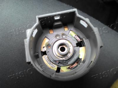

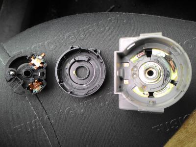

Кому интересно, что внутри у контактной группы?
Сегодня решил разобрать и по возможности определить преблему.
Демонтировал. Вскрыл. Почистил И собрал обратно.
Моя проблема с отключением зажигания на ходу - исчезла.
Замок стал работать как и прежне с четкой фиксацией в каждом положении.
Предположение. Из-за грязи повысилось сопротивление. А может и просто грязь мешала контактам.
В общем менее часа аккуратной работы сэкономили мне 1 400 руб.
PS: если кто-то решит заняться разборкой - не потеряйте шарик. Он выпадает первым. ;)

У меня описанное выше,бывает но очень редко.проблема в том что ключ болтается в замке и чтобы завести надо его особым способом прижимать а после заведения двигателя, не всегда появляется индикация на панеле приборов(скорость,лампочки и т.д.)пока легонько не щелкнешь по ключу,тогда появляется.Подскажите в сие действе,тоже виновата контактная группа?
В ообщем,пока ждал ответа,решил снять эту контактную группу и глянуть что за зверь.Снял разобрал и быстро нашел решение своей проблемы.Просто разжал три пружинки (2 на контакты и 1 на шарик) и собрал обратно и о чудо чудное,все заработало.Короче простыми манипуляциями,сэкономил себе от 530 до 2000р. Всем спасибо.

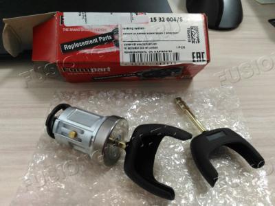

Всем привет. У меня похожая проблема, ключ зажигания слишком уж сильно болтается в замке и приходится долго "ловить" прежде чем повернуть его с первого во второе положение, после этого машина нормально заводится. Был уверен, что дело либо в личинке замка, либо в ключе (на вид сильно стёрт, но дубликата нет, чтобы исключить подозрение в виновности ключа), прочитав тему, начал сомневаться, возможно дело в контактной группе? Предыдущий хозяин упоминал, что контактную группу уже менял. Может ли разбитая личинка вызвать повышенный износ контактной группы? Хотел уже купить новую личинку с ключами, но теперь решил сначала разбирать и проверять исправность контактной группы.
Сообщения: 42235
#25 Сообщение *Casper* » 07 ноя 2017, 07:01
Контактная группа снимается одним движением кажется. Сними и попробуй, будет крутится ключ. Сдаётся мне что КГ тут не при делах

Приобрёл личинку в местном магазине - 1532004/S за 800 р. На выходных буду ставить.
Alex_G1974
Сообщения: 85
Зарегистрирован: 18 сен 2017, 08:44
Откуда: Петропавловск Казахстан
#27 Сообщение Alex_G1974 » 11 ноя 2017, 14:00
Замена личинки решила проблему
