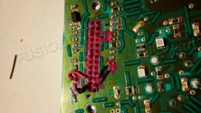

Я сфоткал только не могу ни как закинуть фотку.

#23 Сообщение Mifusion » 20 мар 2018, 23:07

#24 Сообщение *Casper* » 20 мар 2018, 23:08
А, то есть ты по факту разъем пропаял? Больше по щитку ничего?

#25 Сообщение Mifusion » 20 мар 2018, 23:17
Плохо что колодка пластиковая не крепиться к плате, а висит только на пайке ножек. Провода со временем дубеют в панели и тянут за собой колодку и контакты соответственно. И из за этого и рвуться дорожки. А когда снимаеш панель и звонишь, то все на месте и все контакты звоняться хорошо без обрыва. Можно конечно и прикрепить колодку к плате через отверстия, но я решил приклеить ее.
Добавлено спустя 1 минуту 36 секунд:
Да, больше ни чего не паял. Просматривал все через увеличительное стекло, и ни какого криминала не нашел.
