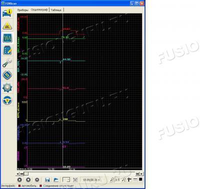

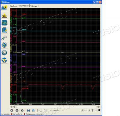

Ну раз есть ELM то подключайся, и считывай, например тем же ForScan параметры, чтобы понять что не так. Банально сравнив те же параметры с двигателем одноклубня.
Вот ТУТ выложил замеры на своем моторе, сделанные ForScan. Двигатель у меня тоже 1.6.
Сравнив хоть увидеть можно будет что происходит с заслонкой и временем впрыска. Удачи.

MAP - Датчик абсолютного давления в коллекторе
TP.OBDII - Положение дроссельной заслонки
Это в TCM брал. Опрашивать с момента включения зажигания. Немного подождать, потом маслать стартером.

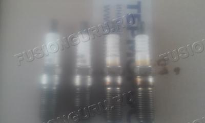

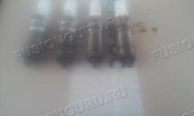

Свечи мокрые.
Состояние свечей сильно озадачивает, учитывая срок их службы.
Похоже что 3,4 цилиндр свечам пипец. Почему? Не понятно.
За качество фото изиняюсь, на что хотел фотать, на улице резко акум сел. А у чего не сел вот такао фото.
График пуска, параметров топливной коррекции не нашел в списке
Компрессию измерять не чем. А на холодную данные достоверны?
