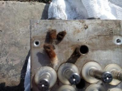

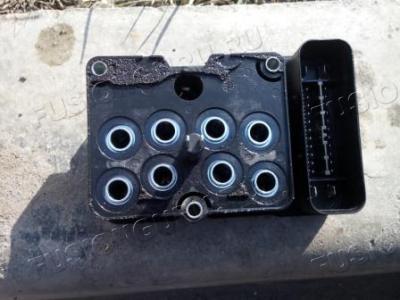

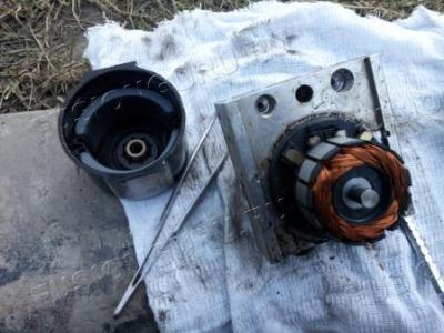

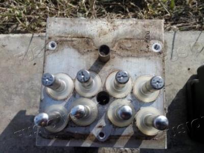

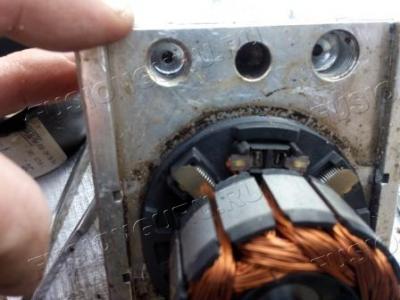

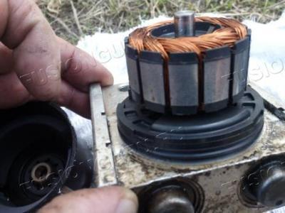

Про то, как снимал - отдельная история. пришлось съездить купить разрезной ключ, т.к. обычными не получалось открутить одну из трубок. А вообще инженерам, которые придумали туда блок поставить и так закрепить - не раз икнулось.
Но в общем снял и получил:
Открутив 3 винта торкс 20 Блок легко разделился на 2 части
и
Посмотрев на дренажное отверстие - понял, что трепанации черепа двигателя не избежать
После очистки дренажного отверстия от остатков фильтра Вскрыл голову двигателя с помощью ножа (просто срезал аккуратно расклёп ножом) и проливая ВДхой раскачал и провернул ротор.
Всё промыл, прочистил, ротор нормально вращается, собирался уже собрать и попробовать поставить, НО!!!

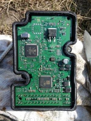

Любопыпство взяло верх и я решил вскрыть вторую часть, ту, которая с электроникой.
Крышка там посажена на клей, я её просто сорвал, поддевая всё тем же ножом. Что хотел там увидеть - тайна сие есть (в электронике как свинья в апельсинах), но после вскрытия сразу почувствовал характерный запах жареных радиодеталей.
После чего собирать всё желание отпало.
Вот такие перепендюльки.
Будем искать на разборках бу шный блок.

Характерный запах "жаренного" это специфика буржуйских "мозгов", визуально не копченые детали. (Угля не видать) может просто силовые ключи (транзюки) какие сдулись. На пол-пути отступаете..

Да если б проверить как, а то слишком уж "удобно" всё это ставить - снимать

Жарено там просто в воздухе. От магнитов, двигателя. Все фигня. До победы 1 шаг.
Проверить увы. Только цеплять на стенд или в машину. А цепануть без жидкости, ИМХО, скорость-то увидим (прочерков не будет).

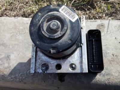

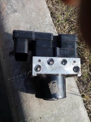

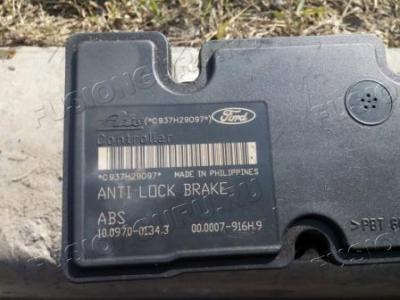

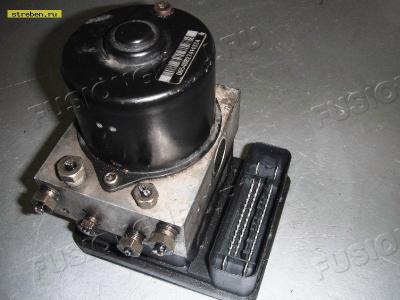

Нашёл 2 варианта блока,
2s612m110ce или
2s612m110cd
Говорят что по вин подходят оба, смущает то, что выглядит он немного не так
Добавлено спустя 5 часов 25 секунд:
Во, нашёл я свой номер блока: 4s61-2m110-da
vab
Сообщения: 400
Откуда: Ульяновск
Re: Загорелся АБС, ошибка коробки
#36 Сообщение vab » 31 мар 2014, 23:40
На фото блок АБС с ЕСП, его точно на робота не поставить. Искать надо 4s61-2m110, последние 2 буквы не важны.
