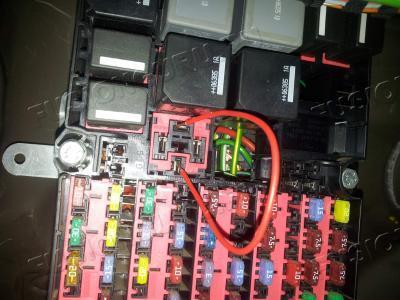

моё реле отличается отсутствием контакта 87а, замыкание контактов 30 и 87 успехов не принесло. завтра буду вскрывать порог.

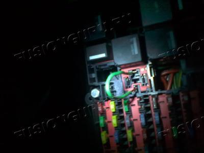

вечер добрый всем еще раз. попробавал сделать перемычку - безрезультатно, вскрыл порог передернул контакты эффект тот же :(
Re: Не заводится
#23 Сообщение *Casper* » 14 ноя 2013, 20:02
После установки перемычки бензонасос включился?

#24 Сообщение gosha46742 » 14 ноя 2013, 21:27
перемычка вообще ничего не дала, ни один механизм не шелохнулся

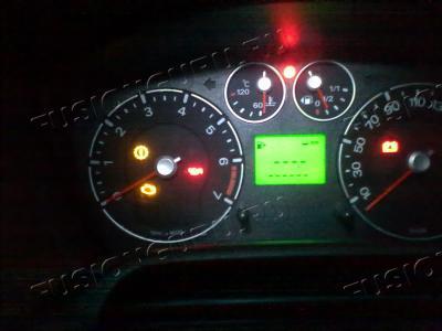

акб в порядке.все моргает, все светит. при повороте ключа релюхи щелкают и тишина
Re: Не заводится
#27 Сообщение *Casper* » 14 ноя 2013, 22:15
Странна. Ибо хотя бы насос должен заработать.

Нет, у нас иммобилайзер не отвечает. МИгает. Значит проблема по меньшей мере не только в бензонасосе.

gosha46742, попробую завтра поставить перемычку и сфоткать. Вдруг не верно ставишь.

попробую, но замыкаю как ты написал ранее, насос вообще молчит и иммо продолжает моргать.

#38 Сообщение *Casper* » 16 ноя 2013, 16:15
Перемычка.
По насосу, может и кнопку, но у нас проблема с ИММО, а не с насосом.
Если насос работает 2 сек - перемычка
Если насос включается на пол сек - проблема с опознованием ключа, сила в норме.
gosha46742
Сообщения: 33
Зарегистрирован: 11 ноя 2013, 20:35
Полное имя: Егор
Re: Не заводится
#39 Сообщение gosha46742 » 16 ноя 2013, 17:27
вот такая картина получается. насос молчит при любом раскладе.
