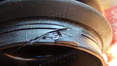

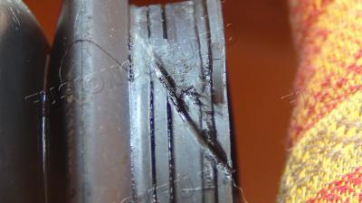

Прошу совета насчет пыльника ШРУСа
#177 Сообщение bycter » 04 июн 2016, 09:52
Здравствуйте, гуру!

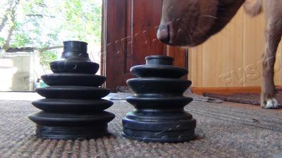

Полез сегодня менять внешний правый ШРУС. Стоял скорее всего оригинальный, т.к. хомут пришлось спиливать болгаркой. Спилил не аккуратно и повредил пыльник. Пыльник, что в комплекте с новым ШРУСом судя по всему из резины и короче родного на 13мм.
Как вы думаете, можно ли ставить старый пыльник с таким дефектом?
ШРУС собираюсь ставить Ruville 75217S
С нетбука сидел сначала, не смог фото из-за тормозов выложить.
Последний раз редактировалось bycter 04 июн 2016, 10:21, всего редактировалось 1 раз.
Сообщения: 11210
Re: Прошу совета насчет пыльника ШРУСа
#178 Сообщение timoha-07 » 04 июн 2016, 10:03
:D Какие суровые минские парни.. Представляю как пачки сигарет, бутылки при помощи болгарки откупоривают..
Чего на родном пыльнике зарезал? Если посадочное под хомут то навыки реставрационные с паяльником и портянку из камеры, а если гофру, то смотреть надо.
Аналоговый короче по длине? Так ведь гофра тянется, тем более резина.

#179 Сообщение bycter » 04 июн 2016, 10:23
Слушай Денис, а расскажи ка за родной Фенокс, свои не любят сей бренд?
Приложил фото с вопросу.
Насчет Fenox'а - не знаю. Мне его экзист и не предлагал. И продаван на рынке тоже словом не обмолвился.
Сообщения: 11210
#180 Сообщение timoha-07 » 04 июн 2016, 10:36
Рез не сквозной, и не зачем переживать... Ставь родной, аналоговый в ремфонд.
А за Фенокс спросил как у автолюбителя живущего рядом, думал может ведомо чего за качество того брэнда.
Добавлено спустя 1 минуту 17 секунд:
bycter, собакину твоему любопытным показался аналоговый пыльник :lol:
