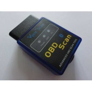

Сообщение SAnat » 10 июн 2012, 14:37
Какой лучше Диагностический OBD-II - Bluetooth адаптер все таки брать на фьюжен?
Поискав в инете универсальный адаптер я так понял лучше взять ELM327 , он популярнее и он поддерживает огромное количество протоколов в том числе can-шину, соответственно можно диагностировать кучу машин. И софта на смартфонные ОС куча, можно пользовать смартфон как бортовой компьютер.
Вообщем какой адаптер лучше предпочесть?
И еще вопрос эти адаптеры позволяют менять настройки в ЭБУ или прошивать?
Сообщения: 42253
Re: Адаптер AllPRO-USB, ELM327 и Мастер-КИТ NM9213
Сообщение *Casper* » 13 июн 2012, 08:41
SAnat писал(а):И еще вопрос эти адаптеры позволяют менять настройки в ЭБУ или прошивать?
Условно. Сам адаптер конечно поддерживает, но требуется софт, способный авторизоваться в ЭБУ.
Для нашей машинки надо адаптер на 2 шины сразу. Эльм будет работать только частично.
Для диагностики вполне пойдет.
