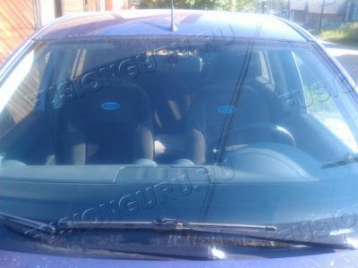

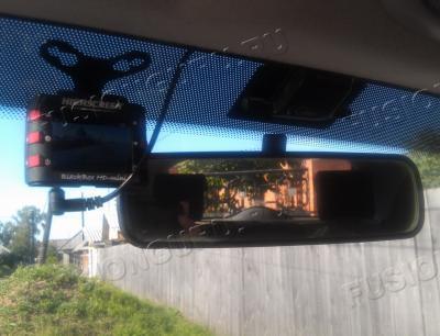

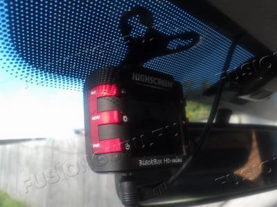

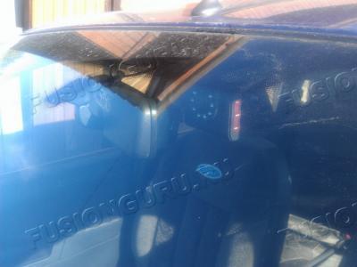

Регистратор установил так, крепление тупо приклеено скотчем к защитной полоске на стекле
p.s. Обратите внимание на зеркало
Оно мне постоянно заграждало обзор, висит больно низко, все собирался взять фен клей и попробовать пятак крепления отодрать и приклеять выше. А когда вешал регистратор пришла гениальная идея просто перевернуть зеркало вверх ногами, результат оно стало выше сантиметров на 5
Так что, если на Fusion вам кажется, что низко висит зеркало, просто переверните его крутанув на креплении на 180 градусов.
- Сообщения: 16804
Давно известная фишка.SAnat писал(а): гениальная идея просто перевернуть зеркало вверх ногами,
Но я бы его не перед, а ЗА зеркалом от водителя повесил. Что бы поле зрения не закрывал и глаза не мозолил.

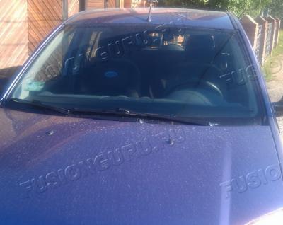

В дождь левая половина видео очень искажена

Что то тут с фокусом не то. Оптика не так работает. Отражения на стекле видно и т.д. а он стекла как такового видеть вообще не должен. У него должен быть фокус ЗА стеклом.Alister писал(а):В дождь левая половина видео очень искажена
Что можно посоветовать в этом случае. Попробовать увеличить угол между матрицей и лобовым стеклом. Надо попробовать наклонить ВР вперед. Будет чуть меньше неба, чуть больше капота. Но на главное содержание это не повлияет.

это про дождь, линза как раз смотрела на стык докуда дворник доходит, чуть сместил вправо потом и стало норм.rain.AVI - съемка в дождь, после нее сместил немного регистратор вправо , а то линза как раз на границу остановки дворника выходила
По отражениям на стекле незнаю как победить стоял он по центру снизу, дак еще больше отражений было.
Спасибо завтра попробую.Надо попробовать наклонить ВР вперед. Будет чуть меньше неба, чуть больше капота. Но на главное содержание это не повлияет.
Вообще заметил если пыль на лобовом он начинает больше отражений показывать и картинку замыливать, приходится чаще пользоваться омывателем.

весил и так, ездил пару дней, идеально встает его вообще не видно, но хочется видеть экран мне как-то, приятно изредка бросить взгляд на него, да и в этом месте обзору он не мешает.Но я бы его не перед, а ЗА зеркалом от водителя повесил. Что бы поле зрения не закрывал и глаза не мозолил.
SAnat, подсказываю - можно изобразить крепление в виде пластины под болт солнцезащитного козырька.
