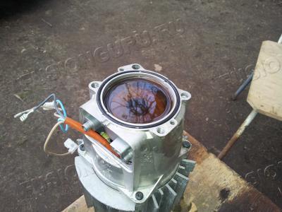

А у меня сломался керхер.
причем пополам
и вытекло масло.
так как под руками не было ничего кроме фордовского, залил его.

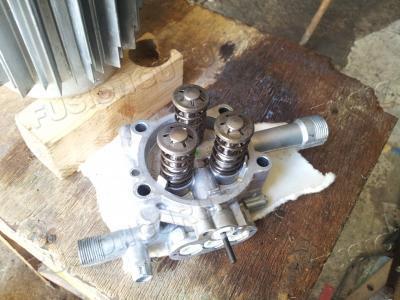

Вот эти бы картинки да желающим купить мойку за 3 тыс.руб. с припиской "так должно быть" и рядом вид развалившихся плунжерочков дешёвых моек. Не стоит гнаться за дешевизной!

avtopilot18 писал(а): вид развалившихся плунжерочков дешёвых моек
Плунжеры тоже на месте.

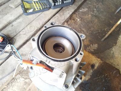

Нет конечно, руками помог. Мануала по ремонту нету, а она не качает, чуть давление появляется, ее блочит и крутиться не хочет, причем блочит по питанию. Полез внутрь и потекло масло.
сергейsp писал(а):Я подозреваю собаку :smirk:
Нее. Она еще не добралась до мойки.
maxs-vd писал(а):Не понял, а что именно сломалось? Заклинило?
Да я сам не понял. Кажется ей просто надо было заменить масло. После заливки фордовского, она с таким это рвением стала работать, как никогда раньше.
fidel1970 писал(а):Это либо разборка с целью профилактики или... впрочем нет, это врядли. :)
Это разборка с целью понять что и как и почему, а закончилось профилактикой.
