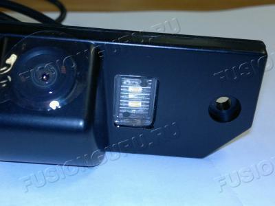

Dima!, ну тогда и в подсветку номера леды зафигачить...

Вчера связался с отправителем, предлагают выслать камеру назад с компенсацией затрат на пересылку, признаются что их ошибка в модели... Может другая камера будет уже с подсветкой.

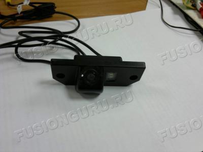

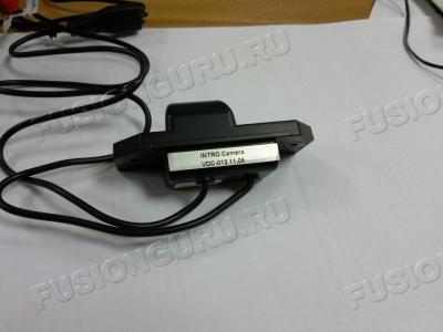

Вот что мне досталось
Сообщения: 42241
Re: Камера заднего вида

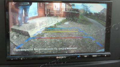

#129 Сообщение *Casper* » 16 окт 2011, 01:43
*Casper* писал(а):Вот что мне досталось

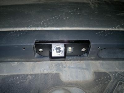

И вот оказалось, что для фью не подходит. Пришлось вооружиться рубанком и форева.
Процесс куда-то делся, я фотал, честно. Найду - выложу.

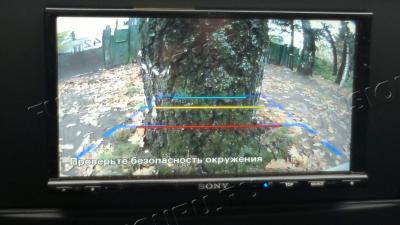

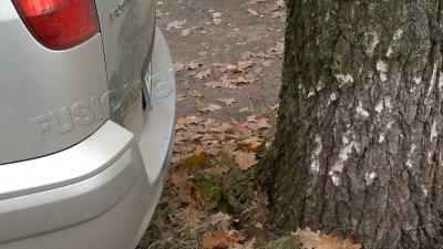

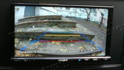

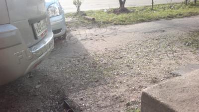

Результат вот
По мне - супер. Осталось научиться лево/право ловить.
Добавлено спустя 3 часа 26 минут 57 секунд:

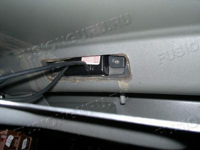

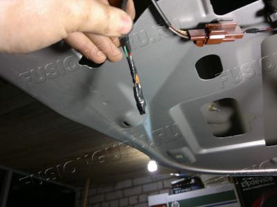

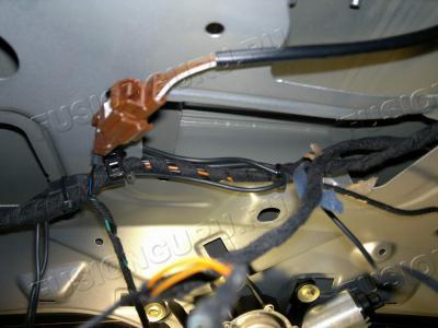

А вот и нашлись фоты процесса.

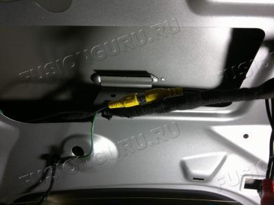

1. Камера не подошла, потому пришлось выпиливать под нее гнездо. Таким образом получилась необратимая процедура.
На второй фото вид сзади из-под крышки. Камера полностью поместилась на пластиковой вставке, потому железо трогать не пришлось.

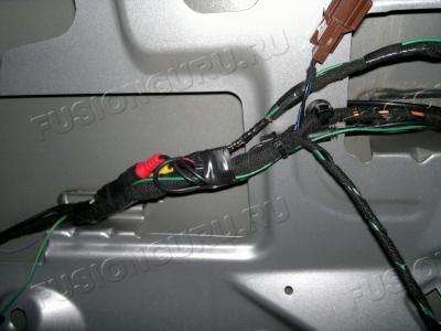

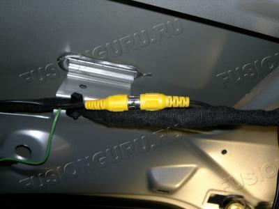

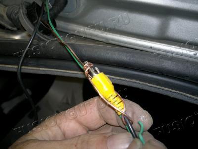

В комплекте камеры были: разъем питания с проводом, провод тюльпан-тюльпан, сама камера с разъемами.
тут я особо не выдумывал, примотал изолентой к остальным проводам.

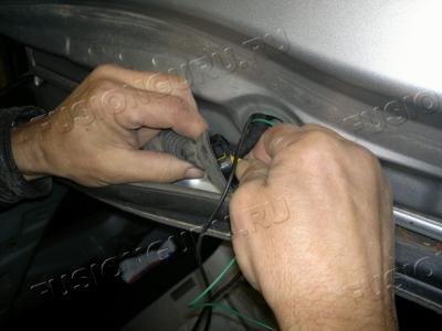

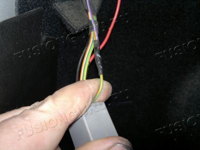

Подсветку на камере подключил к проводам от плафона, ну и замотал их изолентой
Питание камеры взял с лампы заднего хода левого фонаря
Тащить с мафона посчитал напрасностью. Нефиг камере постоянно работать. Единственное для калибровки сначала подал прямое питание с габарита (вынул разъем из фонаря и ткнул провод в него).

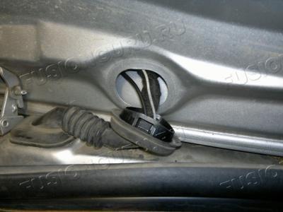

Самое веселое было пропихнуть видеопровод.
Тут без помощника не обойтись, а также нужна одна хреновина и какая-то матерь.
Ну а дальше тупо по потолку к магнитоле. ПРоводил помощник, пока я монтировал саму камеру.
Один минус всей этот заварушки - я что-то наколобродил с креплением обшивки крышки багажника. Она визжит как невменяемая. А если музыку погромче, то она ей в такт похрюкивает.

*Casper*, тебе камеру от Фокуса (седана/универсала) прислали. У меня такая конфигурация плафона.

КСМ™ писал(а):*Casper*, тебе камеру от Фокуса (седана/универсала) прислали. У меня такая конфигурация плафона.
В каталоге числилать как Focus OLD Sedan / Fusion. В маг уже написал, что не совсем подходит.

*Casper* писал(а): В комплекте камеры были: разъем питания с проводом, провод тюльпан-тюльпан, сама камера с разъемами.
Сделал также. После первой зимы, тюльпаны закисли и во влажную погоду (дождь или роса с утра) сигнал пропадал или начинались помехи. Засунул все всиликоновую трубку и замотал покрепче изолентой. Пока работает

*Casper* писал(а):Ошибаешься. в двери нету "+".
Саша, а подсветка номера откуда берется? :mda:
Сообщения: 42241
#137 Сообщение *Casper* » 18 окт 2011, 22:13
alex57 писал(а):Саша, а подсветка номера откуда берется? :mda:
А, блин, но все равно это не тот плюс
#138 Сообщение alex57 » 18 окт 2011, 22:45
*Casper* писал(а):это не тот плюс
Ах да, забыл совсем. Надо же от стоп-сигнала запитаться.
Если камеру ЗХ не на постоянку включать.
Сообщения: 42241
#139 Сообщение *Casper* » 18 окт 2011, 23:07
А зачем ее на постоянку включать???? Быстро иссякнет
#140 Сообщение fidel1970 » 19 окт 2011, 07:07
alex57 писал(а):Надо же от стоп-сигнала запитаться.
Может всё-таки не от стоп-сигнала, а от ФЗХ?
