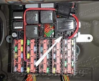

Что так и не понял,куда ж регистратор подключить?Сильно не пинайте)
#1122 Сообщение fidel1970 » 03 фев 2012, 21:52
Petro11rus писал(а):куда ж регистратор подключить?
Или сюда...
... или сюда...

Через реле ;)
В контур хрона прицепа. Не надо на гем включаться.

Ну так размазали ж уже... 2 хрона прицепа - на одном напруга есть всегда, причем, сила. На другом - только со включенным зажиганием. Но ток поскромнее... Хочешь - цепляйся после хрона ЭСП. Там уже 1А погоды не сделает. Но, ессно, через свой хрон (его номинал - как в родном хроне в штепселе регера)

Да посадите же вы на F22 (левый борт габаритов, на правой группе через F23 еще и подсветка номера сидит) и питание будет подаваться при включении габаритов. Опробовал на себе, - вполне удобно.
Тройник под адаптеры питания (если требуется, например радар-детектору 12 в. надо) в верхнем бардачке. Все греется но терпит, правда изнутри поролоном обклеено. :unknw:

Олег Анатольевич писал(а):Да посадите же вы на F22 (левый борт габаритов, на правой группе через F23 еще и подсветка номера сидит) и питание будет подаваться при включении габаритов.
Вот мне лично такой метод нафиг не пойдет. Ибо габариты я включаю только в плохую погоду!
Не надо всех под СЕГОДНЯШНИЕ российские ПДД подстраивать. Вдруг отменят эти ваши постоянные габариты, что тогда? Лезть регер переподключать? Или тратить бензин на габариты из-за регера? Или в другую страну поедет, где не нужны габариты днем...
Делать нужно УНИВЕРСАЛЬНО, а не под свою конкретную местность и под сегодняшние правила. :P
fidel1970 писал(а):Блин, почему омыватель на ГЕМ можно, а рег нельзя? Объясняйте популярно!
Ну хотя бы потому, чтоб поменьше туда лазить. От греха подальше... Дорогая шибко штучка. Тянуть-то один черт провод на потолок! Какая разница, слева или справа??? А справа, всетки, распредкоробка с хронами - оттель корректнее даже. :yes:

#1130 Сообщение fidel1970 » 05 фев 2012, 07:01
Randall, не убедил.
Подключение рега к ГЕМ ну, никак последнему не повредит.
Что касаемо удобства прокладки провода, то не все под потолок девайсы вешают. :)
#1131 Сообщение *Casper* » 05 фев 2012, 12:01
ПОтому что омыватель у тебя - реле, реле можно, там ток ниачем, если не подключить их 100.

fidel1970 писал(а):Подключение рега к ГЕМ ну, никак последнему не повредит.
лишний хвост на 1..1.5А? Ой, не факт... Толи обмотка реле 100..200ма, толи в разы мощнее девайс.
Да и есть вероятность напутать чонть в проводке, всетки. Ты - может и правильно подключиль, а те, кому ты это советуешь - не факт... Ничего личного не имею против человека, просившего этих советов, но кто-нибудь может таки и начудить. Паленый ГЕМ или сгоревший пред - есть разница? :eek:
fidel1970 писал(а):Что касаемо удобства прокладки провода, то не все под потолок девайсы вешают.
Согласен. Многие вешают над торпедой. Но, опять же, обычно по центру. А там пофигу, откуда тянуть провод - от ГЕМа или от коробки предов. :rolleyes:
