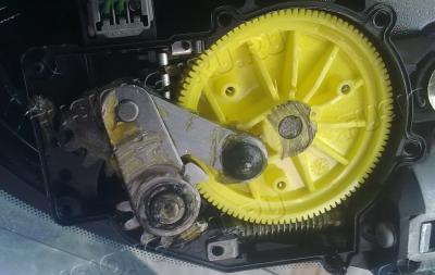

Здравствуйте!
Забарахлил очиститель заднего стекла. Решил разобрать и проверить что с ним такое.
Для этого снимаю обшивку задней двери.(откручиваю 3 болта и аккуратно сдёргиваю защелки. снимаю ключом на 13 гайку с дворника и сдёргиваю дворник. Ключом на 8 откручиваю 3 болта и снимаю корпус очистителя.
Вижу корпус очистителя, вроде чистый и как новенький. Разбираю корпус снимая болты ключом торкс(2мм в диаметре) и снимаю крышку.
увидел я следующее: через крепление дворника просочилась вода и залилась в корпус привода, в приводе стали ржаветь железные элементы и смазка стала окислять контакты прерывателя. Решение вижу такое, всё очистить и посмотреть что будет дальше

Re: Окончание пьесы об очистке механизма заднего дворника.
Ну вот и мне пришлось сделать переборку девайса на авто 2006 года постройки -)
Внутри рыжее Г.. как на многих фотах в начале темы.
Перебирал со снятием... Сначала снял и расковырял все, потом прочитал что механизм одноразовый и расстроился немного. Я разобрал полностью, мотор отдельно, железяка отдельно, пластмассовая шестерня отдельно, корпус сам по себе. Все почистил и собрал обратно, засандалив кучу графитки от мобил 1. Это потому что под руками было... Поставил обратно. Все работает. Так что можно не только 1 раз использовать -)))
Странно, что никакой прокладки не было между крышкой и корпусом. ну хоть картон какой пропитанный...
Пока будем ездить - посмотреть...
Я тоже так думал. Уже пару раз разбирал обшивку и видел, как там сухо и чистенько. Но сегодня задний дворник взял и остановился, хотя уже и до этого ползал как-то вяло. Вскрыл и обалдел:fidel1970 писал(а):Не, я глянул поверхносто... ржи нет. Ну нафиг разбирать без надобности.
- Почти самолёт
- Сообщения: 4066
- Полное имя: Илья
DNK, ну, раз уж снял, есть смысл разобрать и почистить. Пластмассовая, большая, желтая шестерня цела?
О, блин.
- Сообщения: 605
- Зарегистрирован: 20 дек 2010, 23:06
- Откуда: Лен.область
И это уже после легкого пролива ВД-шкой.
Разобрал все. Почистил очистителем карабюраторов.
Осмотрев усе, пришел к выводу, что влага попадает через вал стеклоочистителя. Там имеется пластиковая втулочка, которая похоже стерлась и ее диаметр явно стал больше диаметра вала. Положил смазку SKF LGHP (температура от -40 до +150). Также разбирал не только редуктор, но и сам двигатель и снова обалдел. При снятии статора вывалились половинки контактных щеток из пластикового узла для них и предназначенного. Фотки не успел сделать, сори. Контактные графитовые щетки были именно половинками - они просто сломаны. Засунул как есть, работает пока отлично, думаю теперь, чем заменить и насколько их хватит.
Добавлено спустя 2 минуты 21 секунду:
Слава богу - цела. Металлические зубцы после чистки как новые.il67 писал(а):Пластмассовая, большая, желтая шестерня цела?
